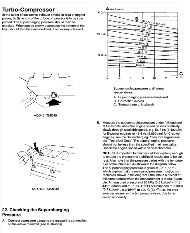

Okej, vart kopplar jag på en laddmätare?. Har en ny mätare för bil. -0,5 till 2 bar med slang liggandes hemma.

Laddtrycksmätare kan du ansluta som enligt på bilden. Du kan se på bilden hur mycket den ska ladda vid en given temperatur.
