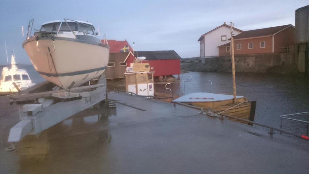

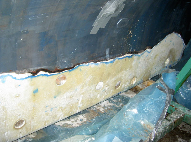

Min nuvarande båt har jag fått tjangsen att ha inomhus i uppvärmd lokal denna vinter. Normal har jag den i sjön året om. Har slipat ner bottenfärgen och lagt på epoxygrund under den nya bottenfärgen, samt plastat igen en del fönsteröppningar och bytat rutor på resten.
Lokalen jag står i är så trång att jag inte kommer åt att göra klart allt jobb och blev från början lovad att få byta lokal när jag slipat klart. Dessvärre strulade det till sig med den båten som står där jag skulle få stå.
http://www.maringuiden.se/forum/topic/80761-så-drar-Årets-sjösättningar-igång

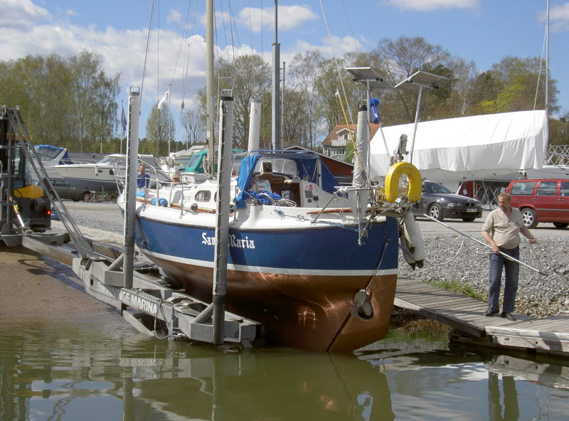

Min gamla Storfidra målades 1984 med Internationals mörkblå K2-färg. Den byggdes 1970 med mörkblå gelcoat och var styvt 10 år senare så matt och tråkig i gelcoaten att den dåvarande ägaren valde att måla om båten. Jag har sett (har fått) för och efterbilder. Färgen är lika fin och blank idag, som den var 1984 - 32 år senare. Om man bortser från en massa repor och småskador. En del ingick i köpet och en del har jag förorsakat själv.
