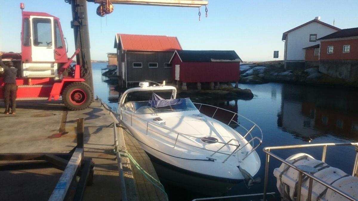

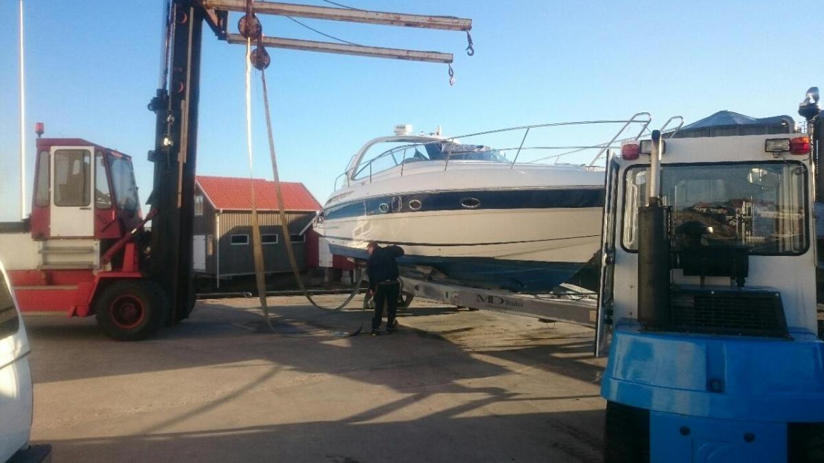

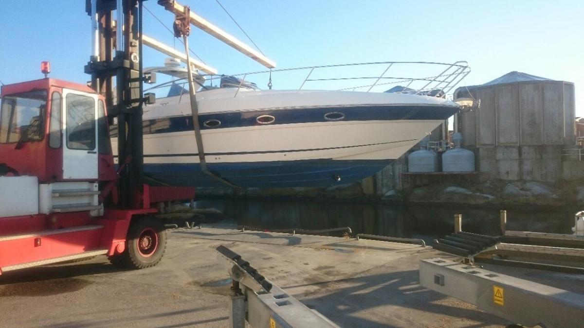

Så drar årets sjösättningar igång
Årets första sjösättning hos det företaget där jag vinterförvarar denna vinter..
Men det är naturligtvis - som ofta - mitt fel. Har blivit lovad att min båt skall få hänga i transportvagnen och dessutom på den platsen där denna båten stod, medans jag läger på epoxygrundfärg under kölen.
Fast vintern är ju över och det är hög tid att de båtarna som ligger på land, kommer i sjön.
Vi har ju några månader som det är lungt och skönt i skärgården - innan alla badgäster kommer.
Dessvärre dröjer det nog nästan två månader innan jag själv kommer i sjön.
Sen skall jag förhoppningsvis inte ta upp under nån mer vinter.

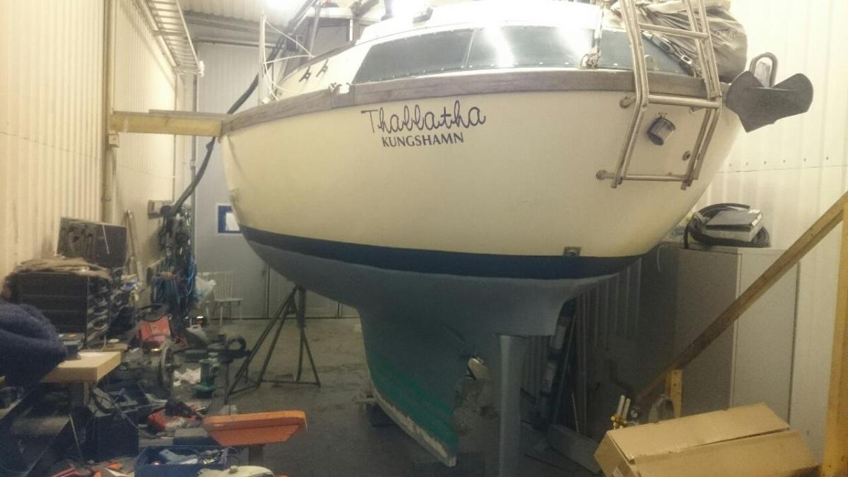

Båten - som för övrigt är den som heter "Thallatha" - blir aldrig "klar". Det är väl det som är grejen med att ha en båt.
Den dan jag inte har nåt projekt att göra på nån av mina båten - då är jag död. Eller kanske blir det så illa att jag inte tar mig ombord eller ens kommer ihåg att jag har några båtar.  :ph34r:

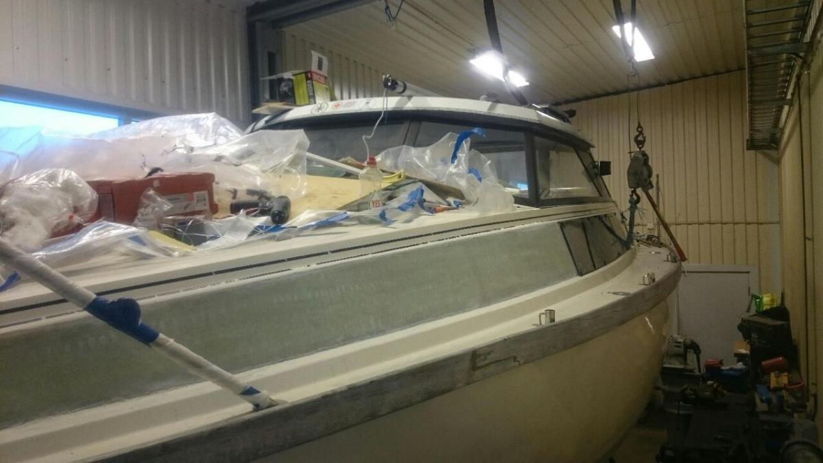

Anledningen till att jag tog upp den och förvarade den inne över vintern, var att det har läckt i en ruta. Såg det för länge sen och försökte täta. Om det blev tät eller inte är jag idag tveksam till. Fick se att det började växa svamp på ett ställe. När jag häromdan började riva i inredningen, var det rötskador både på skottet och på hyllorna både i förpiken och på toaletten. Dessutom var det väldigt blött i den inplastade plyfan, trotts att båten stått inne i flera månader.
En egentligen liten skada, men som nog kan genererar mycket arbete.
Varvet har sågat upp en öppning på 4,5 m och monterat 8 mm plexiglasrutor (i tre delar). Har plastat igen 2,5 m (i förpik och toa/garderob). Nya rutor i däckssalongen. På bilden är den hela rutan i däcksalongen monterad, men det saknas en "pydnadsbit" framför, som skall tura mot vindrutorna i däcksalongen. Dvs luta och ha samma linje som de.
När jag ändå skulle stå inne några månader passade jag på att slipa ner botten och lägga på en epoxygrundfärg.

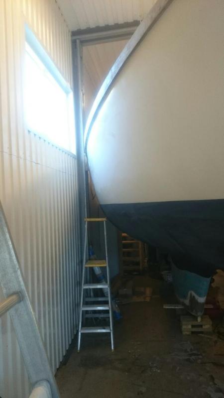

Det är lite för trångt i den lokalen som jag står i, och där jag får slipa och plasta, för att komma åt en del av det jag skall göra.
Det var meningen att Thallatha skulle flyttats till en annan lokal för ett par månader sen, där den nu sjösatta båten stått. Den båten skulle egentligen stått på ett annan ställe, men det var nåt som strulade.
