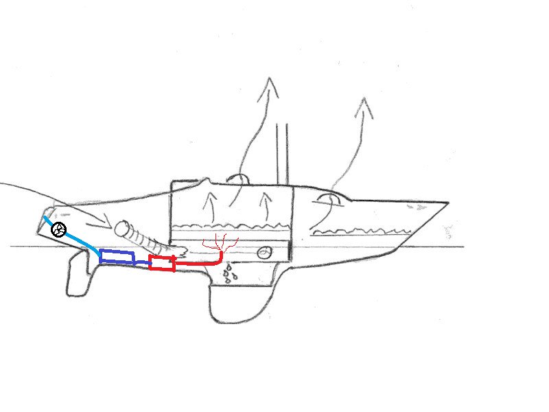

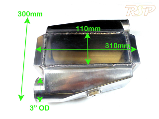

Vad tror ni om att använda en sån här för att värma upp ventilationsluften? Tror ni den orkar värma luften tillräckligt?
Alu intercooler Water to Air, finns på ebay för ca 800:-
Tänkte trycka in luft med en fläkt från akterspegeln in i en slang,
ner till en rostfri låda som plastas mot botten för att kondensera luften (med avrinning),
sen till ovan uppvärmningselement och ut i båten.

http://www.ebay.com/itm/ALUMINUM-13-75-x4-75-X4-BAR-PLATE-FRONT-MOUNT-WATER-TO-AIR-TURBO-INTERCOOLER-/350892337470?hash=item51b2d0293e:g:JiIAAOSwgQ9V41rA&vxp=mtr

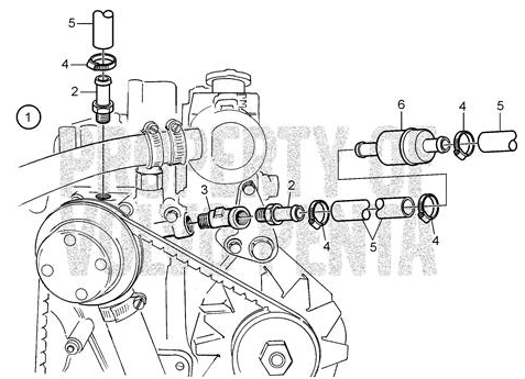

Funkar kylningen som den ska om man pluggar båda utgångarna på en Penta MD2020?

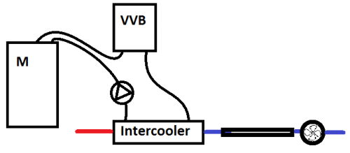

Så här hade jag tänkt. Så länge det finns värme i Motorn eller VVB och man kör pumpen så kommer det värma luften i Intercoolern. Frågan är om den orkar värma luften tillräckligt?
Aha, du kör via motor och via vvb i serie. HArru tänkt på att du, när du kör landström kommer att värma även motor då?
1. jag tror du, en vild gissnig, kommer få ut några tiondels kw i värme beroende på vattentemp.

Borde gå att hitta nån lämpligare "burk" för samma slant kan jag tycka?
En intercooler tycks tåla höga tryck, förmodligen för att ett turboaggregat förväntas pressa igenom smått fantastiska mängder luft per timme? Är kass på detta med turbo/intercoolers men det känns som du betalar onödigt för den höga trycktåligheten när slanten istället kunde läggas mer på ökad värmeväxlar-area??
Inte för att rejäla dimensioner på "burkars" metalltjocklek är något ont i sig, blir åtminstone lång livslängd även vid extrem korrosion etc.
Men du behöver kanske bara trycktålighet runt 1 ATÖ från normal glykol-krets, säg för säkerhets skull 3 ATÖ. Luftflödet blir ganska minimalt och kan väl inte bygga upp nåt tryck alls. Normalt luftflöde omnämns enligt svensk byggstandard till runt 0,5 till 0,7 luftombyten per timme, men säg för säkerhets skull hela 2 luftombyten per timme i fall man käkat brysselkål och magen råkar i uppror under natten. ;-) Luftvolymen i båten är ganska liten så luftflödet genom burken blir minimal, hur pass minimalt kan du nog räkna fram själv.
Nå, hittade Speed Daddys huvudsida. Tyvärr saknas tekniska specifikationer även där.
Bildgooglade på luft/vatten värmeväxlare (3 kW) bara för att få en allmän uppfattning om hur sådana kan se ut. Bland träffarna hittade jag DENNA intercooler som sägs tåla hela 1,8 MPa, därav mina funderingar ovan.
(Och ja, fyller man i siffrorna 1.8 MPa HÄR så bekräftas än en gång att intercooler-burken skall tåla nästan lika högt tryck som inuti motorns cylinder. Onödigt, och förmodligen gäller ungefär samma krav din föreslagna burk?)

1. Den är byggd för att plocka ur mycket värme ur luften, så tycker den borde funka tvärtom. Borde ju finnas siffror på effekt kan man tycka... men finner inget.
Hur länge det räcker får man se. Men bara så det finns tillräckligt med effekt i utblåsluften så det funkar när motorn är varm.

Enligt tidigare länkad kalla väggen princip, tänkte jag trycka in luften med en fläkt (sätta den mot akterspegeln så den kommer långt från sovplatsen), kondensera lite ånga (om det nu bara blir lite), sen värma den i ett värmepaket och fördela i båten.

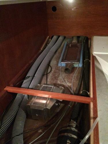

Som lite återkoppling så är nu installationen klar. Luftslangar och isolering har tillkommit efter bilden tagits.

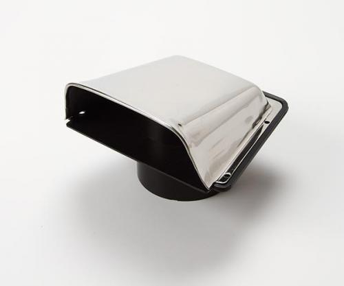

Har en sista fundering kring det här... Hur ska man ta in friskluften på ett bra sätt?
Har funderat på att montera en sån här på akterspegeln, men den är ganska ful (enligt mig) och gillar inte att ha massa extra hål i båten  :)
Det finns redan en befintlig till motorrumsventilationen under kåpan på akterspegeln, ett friskluftsinlopp och ett utblås från fläkten.
Tror ni det blir bra att koppla in sig på friskluftsintaget till motorrumsventilationen?
Den sitter precis bredvid utblåset, så risken är nog ganska stor att man får med massa "motorrumslukt". Man skulle även kunna sätta en skiljevägg mellan hålen, men risken är nog stor att man ändå får in lukt under gång.
Har ni några andra förslag på ventilationskåpor som skulle passa? Eller några andra alternativa lösningar?
Får du inte med avgaser i luften när motorn är igång om intaget sitter på akterspegeln?
Utblåset sitter på fribord.
Men det kanske du har rätt i, att avgaserna smiter runt och hamnar kring akterspegeln. Någon som har erfarenhet av det?
Har möjlighet o sätta den på insidan mot sittbrunnen istället. Men där har det förmåga att hamna annat som kan ge en viss doft  :)
