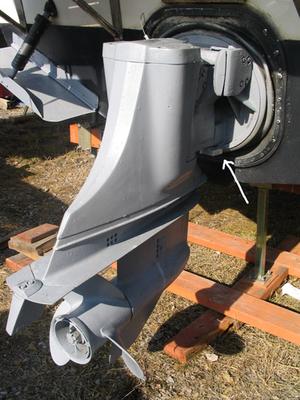

Hej igen Drevet är OMC Stern system. Bifogar bild. Ritade en pil vart vi har zinkanoden. den är väldigt stor. Bör den räcka? /Madde
Hej Maddis! Det var en riktigt bra bild. Men sitter det inte zink med 2 skruvar ovanför trimfenan? Zinkplattan under skölden är helt ok./Nitro
Underbart svar av Ricky. Har dock ett litet tillägg. Det ser ut som om Anoderna är målade. Anoderna måste vara fria från färg av alla de slag. Dessutom är det av största vikt att även underlaget är rent från färg. Allt dett fins beskrivet på bifogad länk. Läs gärna vidare där, om du verkligen vill veta hur du skall göra. http://www.vibatagare.com/artiklar_vib/varrustning/varrustning2.html
Nitro, visst 17 ser det ut att vara en zinkbit ovanför trimfenan. Och helt rätt Reine, den ska inte vara målad - iofs räcker anoden längre då... :-D

hmm, vi fick informationen att det inte var en anod..(ovarför stjärtfenan), men det kanske det är.. vi får väl ta och skrapa bort färgen. Tyvärr ligger båten i vattnet nu, men vi bör komma åt den ändå. om vi plockar bort anoden, tar den till butik för att köpa en ny, inte tar väl drevet större skada under en kort tid (1 vecka max)? Vi har ju den stora kvar. Ursh, man är verkligen nybörjare på allt... phu... /Madde
På vissa ställen kan det ju gå bra med ett vilket som helst Zinkblock som man borrar ett hål i för fastsättningen. På andra ställen måste det ju av utrymmes eller strömlinje skäl vara anpassade anoder. Själv har jag teardrop universalanoder på tex trimplanen. På ovansidan av trimfenan sitter ju inte anoden i vattenströmmen under gång. Se bara till att få god kontakt mellan anoden och det som skall skyddas. Ta gärna en kniv eller en fil och skrapa lite på anodytan efter montering för att få fram rent zink och riktigt god kontakt med vattnet. Lycka till.
