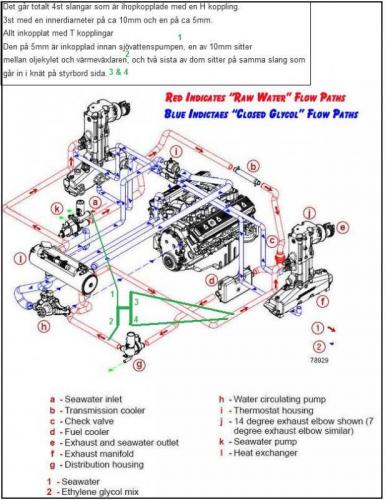

Sjövatten kyler bara oljan, värmeväxlaren och knäna. Resterande är ett slutet paket. Så slangarna i frågan är bara inkopplade på sjövattens delen. Se bifogad fil.post-108288-0-73261100-1456313966_thumb.jpg
Som jag tolkar din beskrivning i inlägg #1 samt tittar på din skiss så tror jag dessa slangar inte har med nån gammal vv-beredare att göra. De sitter ju som jag tolkar det bara på sjövattensidan och då kan de aldrig värma upp en beredare. Dessutom känns de för klena för att klara att värma en beredare. Har själv 3/4 tum slang på slingan som går genom beredaren.
Om det är slangar som sitter ihop i en "härva" och anslutna där du ritat in dem (bara på sjövattensidan) samt har diameter 5-13mm diameter så tror jag de har med vinterkonservering att göra. De kan mycket väl tjäna till att tömma sjövattensidan samt fylla upp med glykol på densamma.

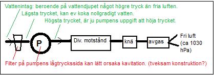

Har försökt göra en skiss så den ska trivas litet bättre. Nu ser jag att du själv lagt in en skiss men kör mitt inlägg ändå. Hoppas min skiss stämmer?
Väldigt lågt tryck vid sjövattenpumpen 1 men smal slang där. Högst tryck vid värmeväxlarn 2 och litet tjockare slang. Litet lägre tryck vid 3 & 4 och dessutom två tjocka parallella slangar.
Flödet bör rimligen gå från högst tryck mot lägst. Inte för att jag begriper syftet, men men.

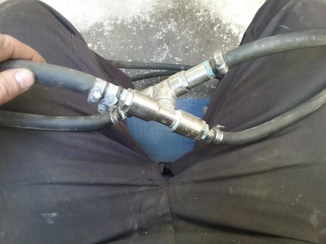

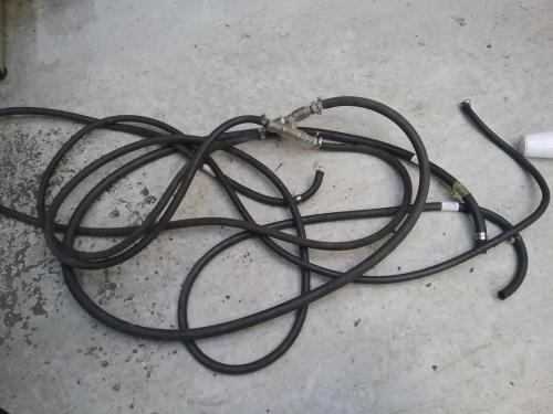

Så här ser härvan ut för övrigt.

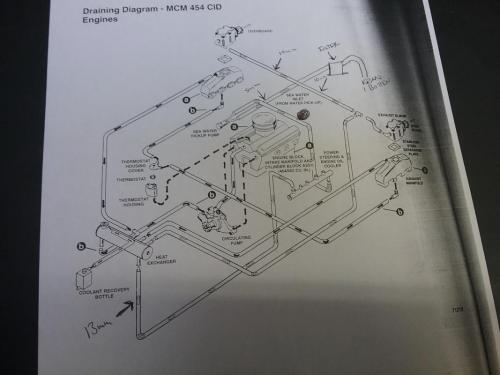

Nå, enligt denna sida hämtad ur min länk ovan gjorde Mercruiser en satsning på marknader med kort säsong. "Single Point Manual Drain System" blev tydligen det flashiga namnet.
Skulle alltså vara lätt att dränera sjövatten-sidan efter varje båttur för att på så vis kunna förlänga säsongen utan risk för frostproppar i sjövattensystemet.
Inte för att jag hittar din mystiska H-koppling i videon men syftet att lätt kunna dränera sjövattnet passar ju vårt svenska klimat!?

9 meter slang i en härva är ju inte så kul att ha i motorrummet i onödan.:)

Nå, så här tänker jag mig tryckförhållandena i sjövattenkretsen...
Flödesmotståndet i värmeväxlares många parallella "tuber" blir normalt mycket lågt, troligen klart mindre än i dess anslutningsslangar per meter räknat. Filtrets motstånd däremot normalt högt, jäkligt högt ifall det dessutom har frostproppats. Impellerpumpens gummiskovlar trivs inte med blockerat inflöde men överlever nog ändå. Absolut-trycket i pumpens inlopp sänks lätt så att vattnet "kaviterar", alltså övergår i vattenånga. (En gas, men inte luft utan just vattenånga.)
