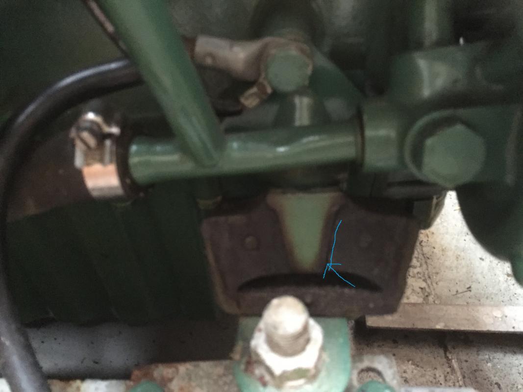

I alla f​all så är den föröver på babords sida helt av och den på styrbords sida i aktern har en spricka på ena sidan. De ska helt enkelt bytas.

Då ska jag höra efter med gummiverkstäder i stan! Ska även gå till vissa firmor och kolla om det finns snarlik motorkuddar som kan vara rätt. Tror ni en verkstad kan laga en gummikudde som inte gått sänder allt för mycket?
Vänster om den blå streckningen finns en spricka ungefär 2/3 av längden, men inte hela vägen bak. Den är alltså inte helt av på ena sidan.
Jag misstänker att formgjuten gummi inte kanske går att laga men jag måste ju undersöka när de kostar som de gör..
Har iaf fått tag på en lokal firma som får tag på originalkudden, men det är 1700 kr som gäller...
Har även fått reda på att​ man kanske kan vulka om, men är gummit torrt så är det i alla fall byte som gäller.
