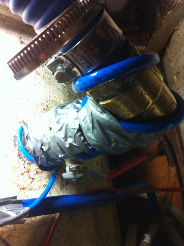

Jag skyddar genomföringarna med värmekabel på vintern
Det här känner väl alla till, alla som ligger kvar i vattnet över vintern?
Men om någon missat detta tips så...

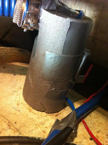

Vad jag gör är att linda självreglerande värmekabel runt mina genomföringar. Sedan isolerar jag så det ser snyggt och prydligt ut. Dessa kablar är på 10W styck så de kommer antagligen inte att dra så mycket under en vinter? Så länge jag har elström så kan det knappast frysa! Plus att jag har lagt glykol i ledningen också. Helt säkert alltså.

Intressant. numera har jag elström vid bryggan så din lösning är kanske inte så dum.
Det jag undrar. när det blir 2-3-4 dm is, skulle det fortfarande funka?
Någon som provat?
Annars så tror jag mera på att fylla med antifrostmedel. men då skall man se till att utrymmet mellan kulan samt ventilhuset åsså fylls. Å att frostskyddet inte rinner ut i sjön.
Alternativet är väl annars att plugga igen skrovgenomföringen utifrån å sedan tömma kranen/slangen.
Men hur gör man det utan att bada?
Funderar på att låta frysa in båten nästa vinter, det är därför jag är intresserad av dessa frågor.
Närmaste byggvaruhus.... det är korta kablar, typ 1,5 meter. Tror de var avsedda för att stickas in en bit i vattenanslutning? Vattentäta alltså och därför lite dyrare men kanske håller längre också?
