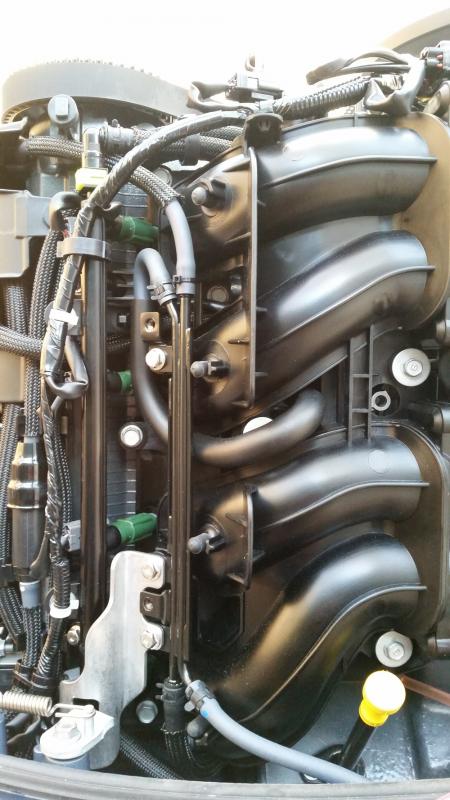

Finns det någon på forumet som vet var luftningsventilen sitter för dränering av VST?
Har letat och letat men hittar inte den.
Har även läst andra trådar här där det har beskrivits var den sitter.
Men har ändå inte hittat den.
Jag har en F150DETX-A årsmodel: 2015
Kan de ha gjort om något på årsmodel 2015?
Bifogar en bild på hur det ser ut.
Tackar på förhand.

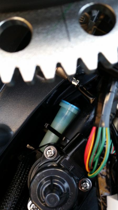

En fråga till.
Är det någon som vet vad behållaren med blått lock på bilden är för något?
Hej.
Vad det blåa är vet jag ej men tror ventilen sitter mellan de fyra svarta plaströren som är insugningsrör. Mellan de två övre och de två undre kommer det ut en svart gummislang, till höger om den på bilden kommer det fram ett litet hål av metall (snett ovanför en skruv med bricka). Jag tror den sitter där i. Ser ut som en däckventil.

Okay, ska kolla när jag är vid båten nästa gång.
I andra trådar pratas det om en gummiplupp man lossar och därunder sitter ventilen.
Men den har jag inte hittat på min motor.
Tack för hjälpen.
Om jag minns rätt från min om den är likadan fast den är från 07 så borde gummiploppen täckt det hålet. Men lovar inte att jag har rätt.
Det är som M__G skriver, dock har du borta din gummipropp!
Öppna bara låsventilen nere vid den genomskinliga slangen och töm i lämplig behållare.
Tar ett tag. Till min har jag en liten gummistav som jag trycker in i hålet vilket underlättar när man ska trycka in ventilen så att bränslet kan tappas ur. Det går lika bra med en skruvmejsel eller liknande, men det är lite lätt att "halka till" och man får ta om för att pricka ventilen. :-)

Jag har ingen ventil där i. Det är helgjutet gods i botten av den. Verkar vara någon typ av länkarm eller något.
Se bifogad bild.
Kan det vara att de har flyttat ventilen på 2015 årsmodellen?
Men det borde väl finnas en ventil någonstans. Eller?
Kan det vara att man ska lossa någon slang för att få bort vakumet?
Den tömmer inte ut all soppa när jag endast skruvar upp dränskruven.
Har försökt googla fram instruktion för årsmodell 2015, men hittar inget.
Hej kolla ovanför insuget on det är en slang med vit rand.Lossa den i så fall o soppan rinner ut Med vänlig hälsning Tutte
