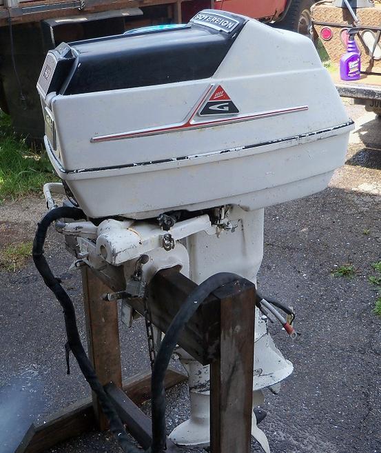

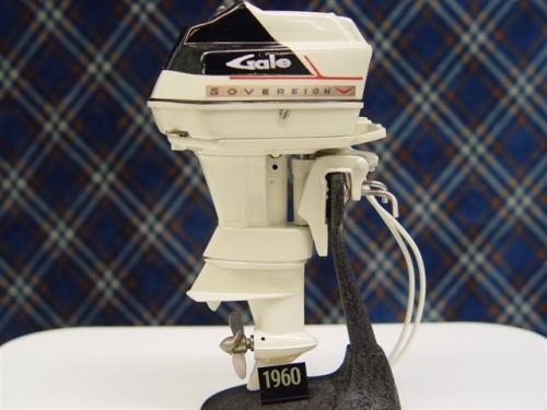

Mercury rekommenderar mineral-olja i min 30hp Big Foot utombordare år 2011, men i min Yamaha 60hp år 2014 rekommenderar man bara en olja som heter Yamalube 4. Mineral eller syntet vet jag nada. Framgår inte på förpackningen. Priset på syntetolja kontra mineralolja är dubbelt upp för syntetoljan (Mercury). Har bytt olja i år på båda utombordararna och upptäckt att oljan ser ut/luktar/känns exakt lika med den nya olja. Motorerna har gått ca 20 timmar i år. (dålig sommar). Hade en gång en utombordare av ett amerikanskt märke (Gale). Vi kallade den Galen, då den övervarvade hela tiden. Gick på den olja som blev över när vi hade bytte på bilen.
Tyvär blev det fel bild på den galna utombordaren. Har inte bilder på orginalet, men så tror jag den såg ut.
