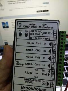

Det har tidigare pratats om pekplattor i stället för PC. Men hur får man en NMEA-signal till autopiloten från en pekplatta på ett enkelt sätt? En pc har ju usb-utgång men vilka signaler kan man få i mini-usb på en pekplatta? Det kanske är fabriksspecifikt?
Enklast? En sådan här burk. Överför NMEA till/från paddan och eller dator. Till just denna kan man ansluta en billig GPS-puck. Kan samverka med andra WiFi enheter.
Var köper man en sån.vad heter den.vad kostar den.
Äntligen svar på min fråga.
