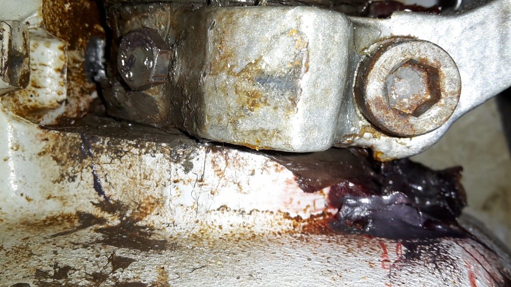

Är det några här som har erfarenhet av styrarmen på 290 drevet? På min styrarm är det två skruvar extra som går in i styrgaffeln. Se bild. Där ser man den stora som klämmer runt styrgaffeln och finns med på sprängskisserna, och sedan en mindre bakom, finns en likadan på andra sidan också. Dom har jag ej hittat på nån sprängskiss. Är det nåt hempul nån har gjort för att armen slirat på styrgaffeln? Eller är det original?

Skruven som syns till vänster har någon monterat efteråt. Troligen för att styrarm och gaffel glappar och att styrgaffeln ramlat ner. Kanske en bra lösning
men ev. svåråtkomlig vid demontering.

Då är det alltså bara att köpa en styrgaffelsats och styrarm :huh: och börja skruva.

Styrningen funkar men gaffeln har ramlat ner och glappar så mkt att den slår i upphängningsgaffeln. Sen verkar det ju som nåt j.... hempul som kan släppa när som helst.
Nyköpt båt styrningen slirade vid provkörning mäklarn sa att det skulle fixas på ett fackmannasätt. Det dom gjorde var väl att dra åt skruvarna mer. Pga långt avstånd fick jag lov att lita på mäklarn. Det ska man tydligen inte göra.
Totto
Eftersom axeln är av aluminium, slits splinesen ut snabbt, om inte styrarmen sitter ordentligt fast.
