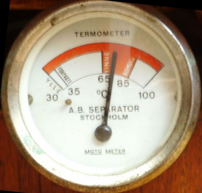

Haver klarat mej utan oljetrycksmätare de senaste 30 åren.
Bra om det finns larm för lågt oljetryck.
Tempmätaren är bra.
Samt larm om tempen på utgående sjövatten i avgaserna går upp.
Så länge tempen håller sej under bomull är allt bra. :-)
