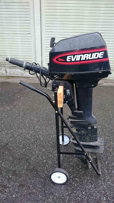

Idag var jag och far vid båtklubben för att testa min gamla utombordare som jag inte använt på ca 4-5 år.
Den har stått i varmgarage under tiden för jag håller på att renovera segelbåt som är nästan klar nu. Vi rengjorde tändskift och den startade efter andra gången jag drog i startsnöret men jag stängde den på en gång eftersom den inte var i vattnet. Jag hade växeln på "neutral". Det var alltså inga problem att starta den. :-)
Men men....enligt min far låter den inte som en utombordare ska göra. Det var ganska mycket gnissel under den lorta tiden. Jag kan inte bedöma det eftersom jag är döv.  Den behöver nog service. Impeller, olja osv behöver bytas ut. Jag vill göra det själv för att hålla kostnad nere och det är ju alltid bra att kunna göra det själv.
Vet någon om det finns bra info om hur man gör det själv bild för bild eller video och var kan man köpa delarna?
Utombordare jag har heter:
Evinrude 8hk "Yachtwin" årsmodell -98
Tacksam för hjälp.
/J
