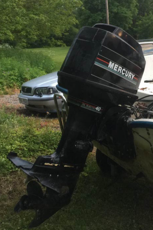

Hallå, Nu kommer nästa tråd med motorproblem och nybörjare som inte kan något.
Har skummat igenom forumet och letat efter liknande problem och hittat lite jag ska testa. Men tänkte höra med er veteraner om ni har lite tips o trix.
Har en äldre 40hk Mercury motor, okänt årtal, post-104566-0-87062200-1441452219_thumb.png
Hittat en kod som är lite smått otydlig men tror det står 0C214148 eller oC214148 (Nolla Eller Bokstav O)

Motorn tycker jag ser ut att vara från tidigt -90tal. Jag vet inte hur det är på just den modellen för kylsystemen varierar, men på min Mercury V6 kommer skvallerstrålen sist efter termostaterna vilket gör att den kan ryka och vara varm eftersom termostaterna öppnar runt 60grader. Motorn går varmast på lågvarv upp till ca 12-1500varv där poppetventilen öppnar och den kyler sedan maximalt. En utombordare med denna lösning går varmast på tomgång ca60, sedan typ 30 på lågvarv och ökande igen på högvarv.

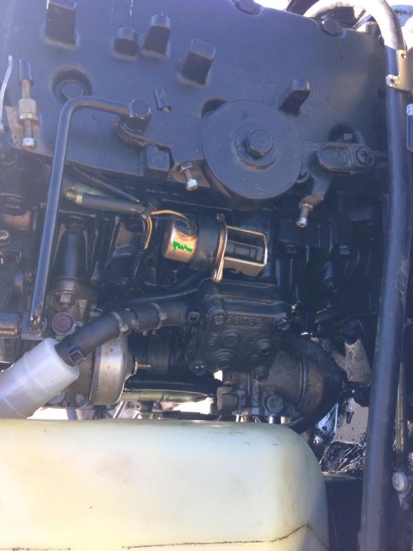

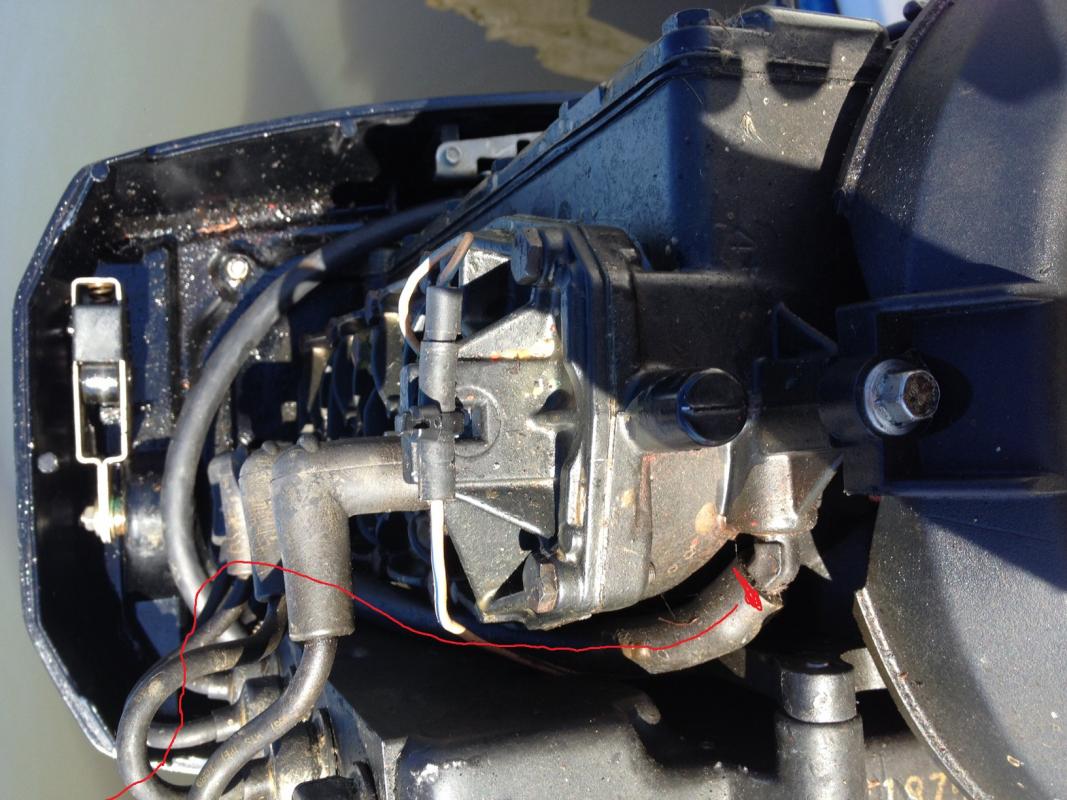

Ta ett kort på vart slangen från skvallerstrålen tar vägen så ser vi hur det ligger till. Termostat bör du ha på en så pass ny maskin.

Okej, Ska ta ett kort och se, är totalt kass på motorer så ska försöka lokalisera vart kylsladden går och ta lite kort :)
Dekalerna användes från 1986-88.  så jag var på fel sida om mitten på 80 talet.
Är motorn 4 cyl ? Är det sep. oljetank på den?

Paff som jag blev efter ha pratat med servicestället som sagt att motorn var 3 cylindrig ser jag att den har 4 stift vilken säger mig att den är 4 cylindrig? :/ Har konstaterat att den blir alldeles för varm, (5 minuter på tomgång o lite körning med växel i) så bränner jag mig nästan på skvaller strålen och vågade inte ens känna på cylindern när jag kände värmen några cm ifrån. Slangen som svallerstrålen kommer ifrån går rakt in i cylindern sen ser jag inte vart den går vidare. kommer inget vatten alls ifrån avgas hålen. Så nått är fel med kylningen men vad? fin stråle ny impeller osv, Bifogar några bilder där jag ritat lite (Röda strecket är slangen från hålet där strålen går ut in i cylingern, Gröna är frågan om de kan vara en termostat?)post-104566-0-22662200-1441712114_thumb.jpgpost-104566-0-42240200-1441712143_thumb.jpgpost-104566-0-56451000-1441712116_thumb.jpg
Tror att termostaten sitter på motorns vänstra sida om du står bakom motorn, den sitter ofta placerat högst upp på sidan av motorblocket nära kanten till topplocket.
