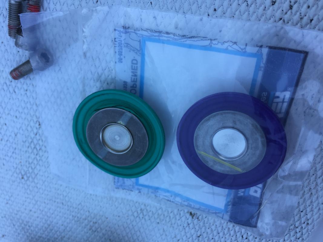

Nu kom dockor båt och ( lyssnade) på motorn och kände på Railsen och som baltazar sa det voilà och han skruvade upp 2 15" muttrar och vände på insprutas railsen och skruvade upp 4 små skruvar och där i ligger ett membran som var hål i! 15
00kr och motorn går som en Gud igen! Jag har bytt impeller , drevolja, oljebivågivare, gasreglage givare,packningarna i drevet , airinjector, tändstift h2o filter! ,oljat alla nipplar.bytt reglage plast muttrar,bytt h20 slangar, bytt h2o kompressorn och lärt mig hur optimax fungerar inifrån och ut så jag är tacksam att inte fått ngn hjälp här i övik föränn Bosse båtdoctor kom hit super tack erik
DFI Tracker Valve/Diaphram
The Tracker Valve is mounted on the Starboard. fuel rail.
It's function is to reduce pulses produced by both the fuel and air pumps.
A faulty Tracker Valve will cause the engine to run rough, stall and have poor performance.
Early model Tracker valves were green.
Later model Tracker Valves are brownish/red in color.
The Tracker Valve is easy to replace with the correct size allen wrench.
804533 Tracker Valve Diaphram
Så heter prylen !
PS sök på youtube så ser du direkt om det här är ( ditt) problem också!
