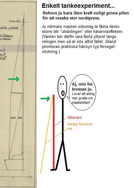

Fast skottet (väggen med dörrhålet) sitter ca 15 cm för om stöttan så man kan knixa sig in litet snett. Haha, svor över stolpen de första 10 åren men har sakta vant mig och numera stör den mig inte alls. Sällan man behöver passera den och lite gympa skadar knappast.
(Själva stöttan är inte så tjock, cirka 5x5 cm fyrkantsprofil. Utan riggen vintertid kan man f.ö. känna att den är litet lös vid takfästet, med riggen monterad sitter den givetvis som berget.)
Blir ju rejäl neråtriktad kraft under mastfoten, till klagande tillfälliga medseglare som undrat varför jag inte sågat bort eländet föreslog jag ett tankeexperiment med båtshake enligt bilden nedan. De slutade dessbättre gnälla innan båtshaken behövde användas för praktiskt demonstration. :-)
A23:ans klena 4mm:s vajrar har var för sig - enligt min tidigare Seldén-länk - brottslasten 20 kN (kraften som krävs för att lyfta drygt 2 ton).
Går att räkna maxlast i extremsitutationer på kajuttaket, men hellre laster vid normal segling. Glöm inte "sinus för vinkeln" vid sådan överslagsberäkning. Har själv inte kollat men anar att det kan bli ganska enorm kraftpåkänning. Notera också att vanten drar uppåt medans masten samtidigt pressar neråt, blir rejäla skjuv-krafter som försöker deformera skrovet.
