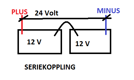

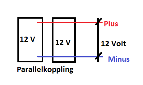

Thallatha 867 Postad 20 Augusti , 2015 skall du ha två till förbrukning och två till starten!? För att få 24 volt till starten kopplar du dem i serie. För att få 12 volt till förbrukning kopplar du batterierna parallellt Akta dig. Batterier är inte att leka med. Lägg ingen skiftnyckel eller nåt annat mellan plus och minus på ett eller flera batterier. Det har jag povat. Det gick inget vidare.Skiftnyckeln blev aldrig vad den varit efter det. Dela detta inlägg Länk till inlägg Dela på andra webbplatser

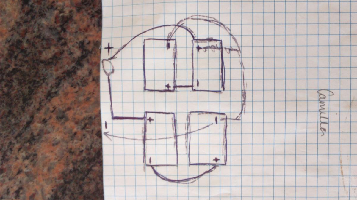

Rogerihalmstad 1 Postad 21 Augusti , 2015 vad tror ni om denna inkopplingen ? Dela detta inlägg Länk till inlägg Dela på andra webbplatser
petter_b 49 Postad 21 Augusti , 2015 I teorin kan man såklart koppla ihop allt och få ut både 12v och 24v men det nog inte någon bra idé. Antagligen vill du ha separata bankar för start och förbrukning, eller? Dela detta inlägg Länk till inlägg Dela på andra webbplatser

petter_b 49 Postad 21 Augusti , 2015 Har du redan 4 batterier eller ska du köpa nya? Jag har för mig att batterierna ska vara exakt likadana vid seriekoppling. 1 Dela detta inlägg Länk till inlägg Dela på andra webbplatser
