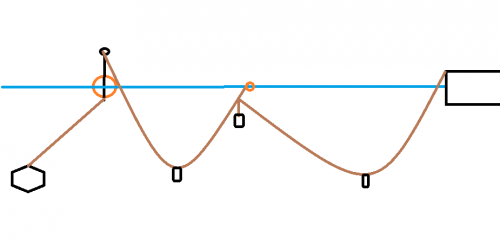

På vår båtklubb har vi 4 större båtar som ligger långsides på utsidan av en lång brygga förtöjda mot boj för att avlasta bryggan. Deras bojlinor är försedda med 3-4 små flöten för att uppmärksamma andra båtar om linornas existens och när dom lämnar hamnen så fäster dom bojlinan i bryggan och då ser man tydligt att det sitter en lina från bojen till bryggan tack vare de mindre flötena som guppar på vattenytan.

Själv ligger jag på utsidan av en Y-bom och har en boj som BB´s akterförtöjning.
Jag har en grov lina från bojen. Ligger ju där även när det blåser orkanvindar (vilket det gjort ett flertal gånger det senaste åren)
Den grova linan - av bomulsnylon - når fram till aktra förtöjningsknapen plus några meter till. I änden på den grova linan har jag en liten mjuk orange kula (sån man har till fiskeredskap - garn och burar)
Nån meter från kulan har jag fäst en klen lina som går in till bryggan.
När jag lagt till tar jag den lilla kulan med båtshaken och drar till mig den grova linan och sträcker upp. Kulan brukar jag låta ligga kvar på skarndäck och resten släpper jag i sjön.
Den klena linan som jag fäst i den grova (genom halvsalag och instick i den grova) har en baktamp på nån meter. I änden på den har jag fäst en 4-liters plastdunk fylld med sand. Har även ett par/tre ytterligare sådana plastdunka strategiskt placerade efter den grova och klena linan, för att de skall garanterat sjunka till botten snabbt.
Det finns inget värre än linor som flyter och kan sugas in i tex propellern.
I princip ser min akterförtöjning till bojen ut på det här sättet.
