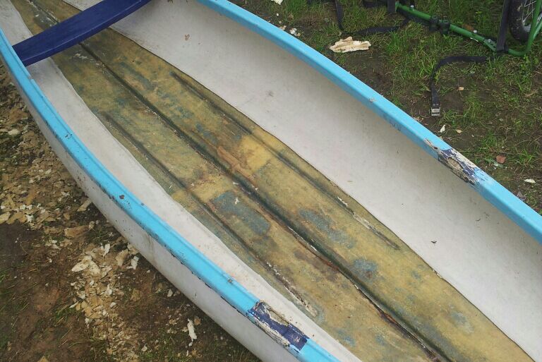

här har jag precis sågat ut golvet och skrapat bort allt fogskum.
det vart en hufsad hög med skrot :P

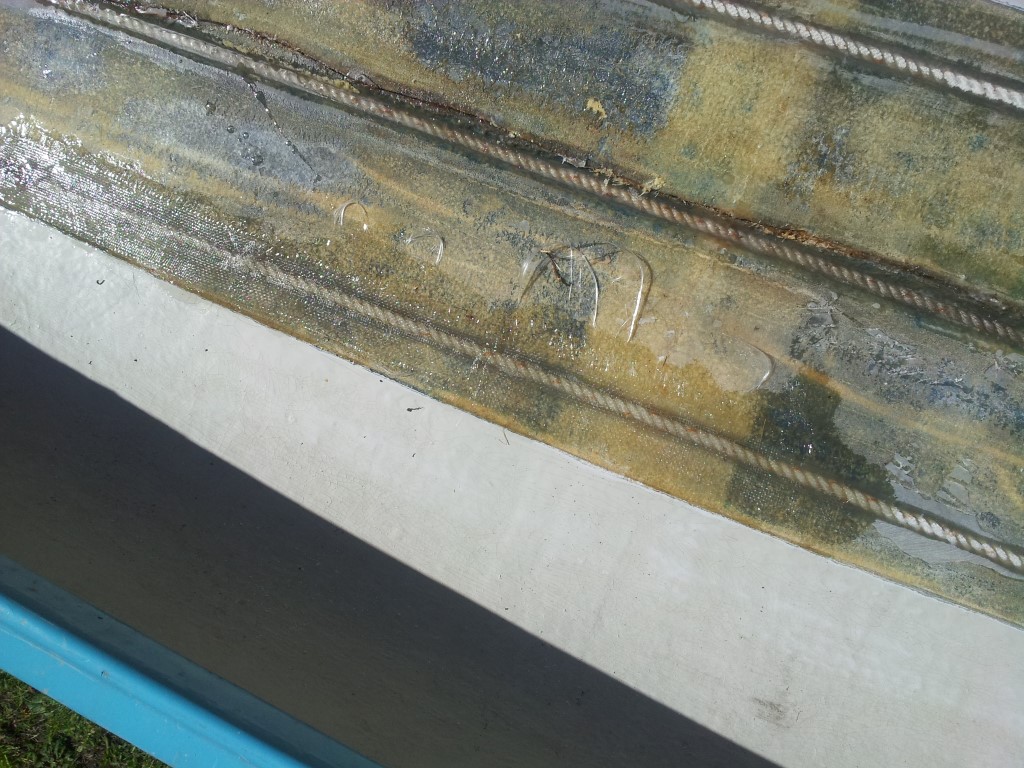

efter att jag hade tagit bort det gamla golvet blev kanoten ganska böjlig och mjuk så ja tänkte därför förstärka den lite. Steglisterna förstärkte jag genom att plasta fast rep i dem. De hjälpte även för att få en lite jämnare yta framförallt i steglisten i mitten. Repet var 12mm och brottsgräns på runt 2ton så ja tänkte att det borde hålla för att plasta fast och även förstärka lite.

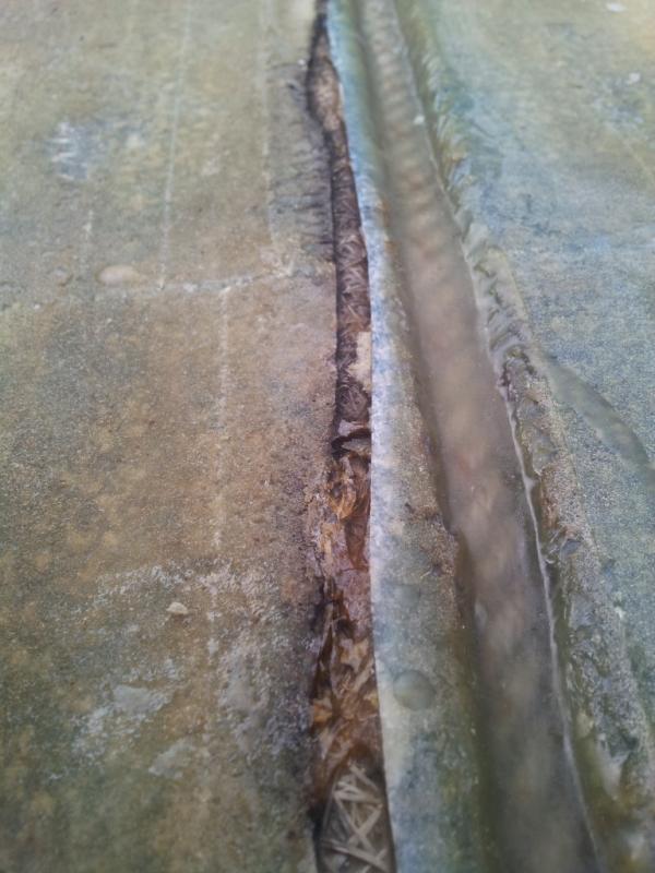

det är även en stor spricka som är lagad utifrån som jag måste förstärka från insidan.
Jag började plasta lite över repen men polyestern tog slut så jag måste åka och köpa mer :P

Problemet som jag ser det är om det inte är helt tätt och kommer in vatten så kommer det att frostspränga till vintern. Bättre då att plasta dit vp-rör av pvc och ha öppna gavlar.

Kul att någon uppskattade min budgetidé :P
Ja vi får se under vintern hur det blir :) I värsta fall får man väl göra om det. Det var ju inget jättejobb.... Men jag personligen tror att det kommer hålla :)
