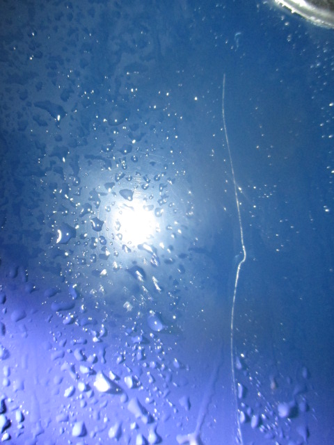

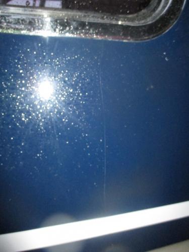

Jag har funderingar på ett köpa en begagnad Aquador 23 DC 2006. Har varit och tittat på en, mycket fint skick ända tills jag drog upp båten på land och tittade på skrovet. Då upptäckte jag vertikala sprickor i det blå skiktet av gelcoaten. Det fanns sprickor vid i princip alla genomföringar i skrovet, så som fönster och andra genomföringar. Dessa var ca 400 mm långa och 6 st i antal, Sprickorna satt symmetriskt mot varandra på båda sidor.
Någon som erfarenhet av sprickor på Aquador ?
Verkar väldigt skumt. Jag skulle antingen kolla med en besiktningsman eller gå vidare till nästa objekt direkt..
Har ägaren någon förklaring till varför det ser ut som det gör?
Ringer det inte en liten varningsklocka när han vill sälja båten så snabbt igen? Finns det inte någon trovärdig anledning till försäljningen så skulle jag backa ur direkt, med tanke på sprickorna.
Ska inte köpa båten.
Men jag funderar på om det är ett generellt problem på den modellen eller om det är bar detta ex som har drabbats.
Inför vårt köp tittade jag på mängder av Aquadorbåtar av olika modeller och då även 23:or. Har aldrig sett något som ens påminner om dessa sprickor. Skulle vara mycket intressant att få veta hur de uppkommit.
En möjlig orsak kan vara dåligt rengjord och vaxad form. Om man sedan har i för mycket härdare i gelcoaten kan den bli för varm och ge upphov till sprickor och till sist om den inte får härda tillräckligt länge innan man lägger på polyesterplast och väven.

Har en 21WA -04 som uppvisade sprickor efter hela babordsida år 2013 Känner en mycket duktig båtbyggare som konstaterade direkt att båten var spräckt även i
laminatet fick det klassat som försäkringskada fick slipa ner o plastaom hela
sidan
