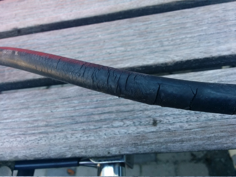

Slangen på bilderna är totalt upprutten.
Livsfarligt, den har varit monterad från soppatanken till filter/vattenavskiljare.
Ändå kollade jag över bensinslangarna innan sjösättningen i våras, vilket ja alltid gör varje år, fanns inga tillstymmelser till sprickor då. Och nu 5 månader senare totalt genomrutten.
Slangarna från filter - soppapump - förgasare är fortfarande ok, dessa är av annat fabrikat och något nyare.

Fortfarande ingen test från annat bolag ?Jag tror du får samma resultat där.
Du har inte funderat i banorna att endast utsätta slangens insida för bränslet i dina tester,så som de är tänkt att använda dom,och inte stoppa ner dom i burk,så armeringen suger åt sig vätskan ?

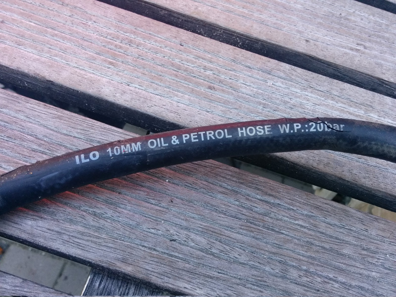

När jag ser bilden inser jag att svaret på dina problem är att du köpt en av Biltemas allra sämsta produkter, bensinslangen märkt ILO denna är legendariskt usel och tål ingenting, även Mekonomen har sålt denna slang till hutlöst pris.
Biltemas riktiga marinslang av fabrikat IVG är något helt annat och det är den slangen jag har i min båt, samma slang säljs även på Hjertmans fast som metervara vilket kan bli billigare om Biltemas fasta längder inte passar.
Redigerad av MartinX
Den är köpt på Mekonomen för några år sedan, visste inte att det var skitkvalle.
