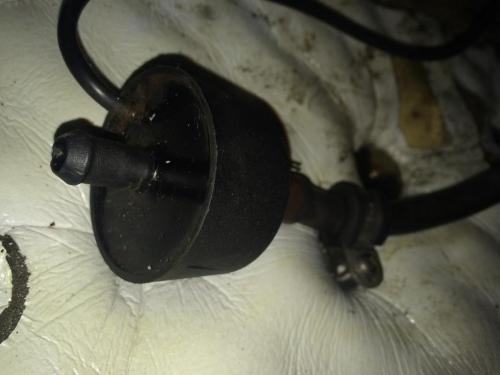

Vad är det på bilden?
Denna del sitter mellan bränslepumpen och bränslefilter: vad är det för något!?
Ser väldans gammal ut... Frågade en annan som gissade på ett bränslefilter...
Vågar dock inte ta bort den!
Eftersom det sitter en kabel på mojängen, måste det vara en givare.
När inget filter eller trycksensor, det är en flödesgivare, kopplas till bla vissa Navman ekolod som har bränsledelen i programvaran.
Bara o ta bort om man inte vill använda den. Finns dock ett värde på beg. marknaden då dessa givare inte finns att få tag på längre. så släng den inte, klipp inte heller av kabeln.

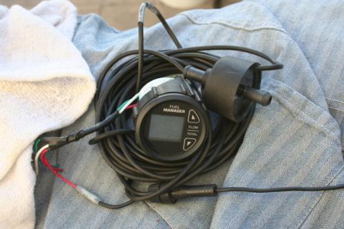

Ser ut att kunna vara en givare från Faria, vågar dock inte säga säkert. Min gick nyligen sönder för andra gången. De drog tillbaka produkten under en tid (kvalitetsproblem?).
