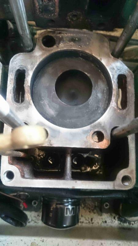

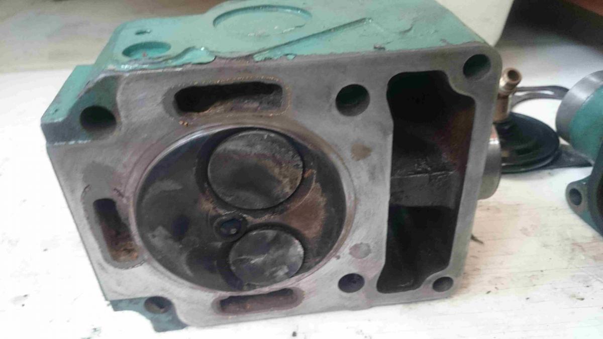

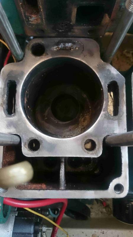

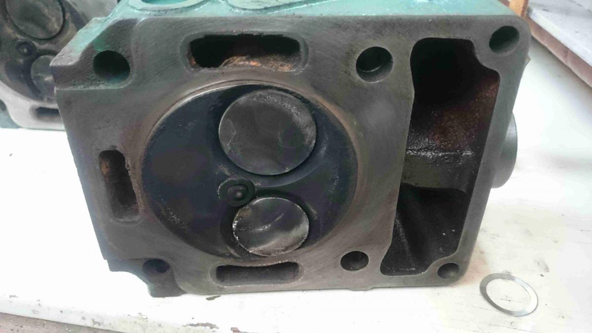

Trumjesper 0 Postad 5 Augusti , 2015 Här är bilder på de två cylindrarna med toppar Dela detta inlägg Länk till inlägg Dela på andra webbplatser
Trumjesper 0 Postad 5 Augusti , 2015 För att förtydliga: toppen på cylinder tre har aldrig öppnats, än. Så planen var att bara montera nya packningar på cylinder ett och två. Pentax - hur menar du att det går att förbättra packningsytorna intill de mer söbderrostade kylkanalerna? Fylla ut med vad för material? Dela detta inlägg Länk till inlägg Dela på andra webbplatser

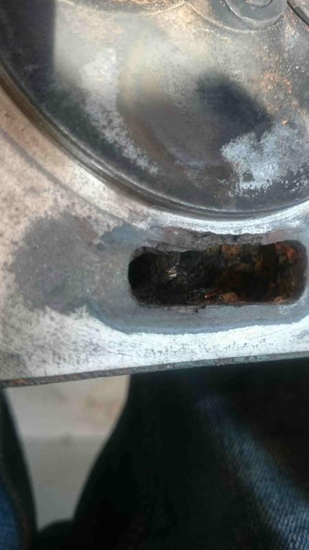

Trumjesper 0 Postad 5 Augusti , 2015 Här är en bättre bild på den kylkanal som ser mest åtgången ut Dela detta inlägg Länk till inlägg Dela på andra webbplatser
Pentax 724 Postad 5 Augusti , 2015 Topp 1 och cylinder 2 ser inte så fräscha ut! Det går att bearbeta i svarv eller fräsmaskin, men topp 1 ser ut att vara förbi räddningsstadiet, ser ut att ha varit svarvad en gång tidigare. Mitt förslag lägg inte ner för mycket energi på maskinen, den är gammal, är din A25a fin byt maskin, gärna en fyrcylindrig kanske upp mot 60 hk båten klarar det med glans, och får en gång som på intet sätt kan jämföras med MD3ans skakiga gång. Ja det finns begangnade toppar men till hutlösa priser. Kalle Dela detta inlägg Länk till inlägg Dela på andra webbplatser
Pentax 724 Postad 5 Augusti , 2015 Här är en bättre bild på den kylkanal som ser mest åtgången ut Det är inte kylkanalen i sig som är problemet, utan det är tätningsytan, och på din bild här är ju bara halva ytan kvar. Kalle Dela detta inlägg Länk till inlägg Dela på andra webbplatser

IngemarE 3 817 Postad 5 Augusti , 2015 Jag hade inte ens kostat på nya packningar på de där topparna och cylindrarna. Du kommer ganska snabbt att blåsa dem igen, då det precis som sagts är för lite tätyta kvar. Bättre cylindrar och toppar GÅR dock att hitta, men som nämnts är frågan om det är värt pengen. Du får nämligen räkna med 2000-6000:- per topp och cylinder i bra skick. Du kan jämföra hur tjockt gods det är mellan kylkanal och cylinderlopp med bilderna längst ner från min hemsida med gamla A25-bilder: http://www.nbmarine.se/870bygge/albin25/albin_bilder_fr.html. Ett alternativ kan vara att hitta en motsvarande som gått sötvattenkyld men med annat fel på. Dock är det vanskligt, då sönderrostade kylkanaler med topplockspackning som följd nog är den absolut vanligaste (och nästan enda) orsaken till att dessa gamla spisar havererar. Sedan vet man aldrig hur länge motorn varit sötvattenkyld, eftersom många byggde på detta först när första cylindern havererat.... Dela detta inlägg Länk till inlägg Dela på andra webbplatser

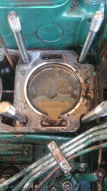

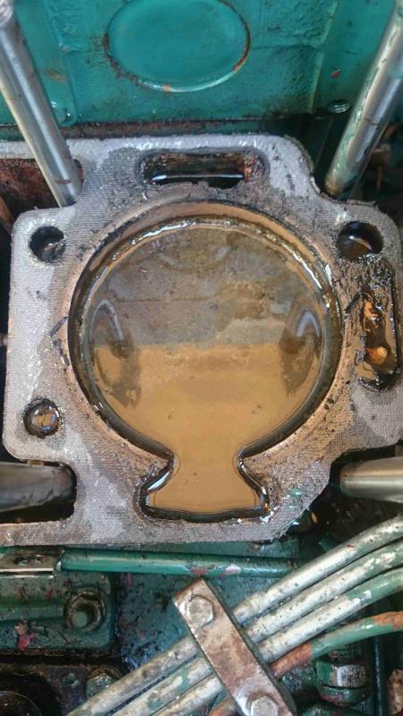

Trumjesper 0 Postad 6 Augusti , 2015 Såååå. Idag öppnade jag cylinder tre och fick svaret på gåtan tämligen klart och tydligt. Tack för dina tankar för övrigt Ingemar. Vet inte alls vad jag ska göra nu dock. Ska försöka komma fram till det. Just nu känns det väldigt bittert. Med facit i hand var det här ett riktigt riktigt dåligt båtköp men nu vet jag ju mer om vad jag ska leta efter nästa gång. Dela detta inlägg Länk till inlägg Dela på andra webbplatser
Eld- 585 Postad 6 Augusti , 2015 Ja... den var ju helt körd. Dela detta inlägg Länk till inlägg Dela på andra webbplatser
Pentax 724 Postad 6 Augusti , 2015 För små tätningsytor. Går inte att bearbeta i maskin. Kalle Dela detta inlägg Länk till inlägg Dela på andra webbplatser
IngemarE 3 817 Postad 7 Augusti , 2015 (redigerade) Det var nog den största öppning jag sett på en MDxB-motor mellan vattenkanal och cylinder..... Edit: På tal om dåliga båtköp: Vi köpte vår A25 med sönderfrusen motor, utspridd i hela båten, på en marina. Tidigare ägare hade inte orkat vinterkonservera den, så vattnet stod i cylindrarna som frös sönder. Ingen hade mindre än två genomgående sprickor. Men visst var båten billig.... Två cylindrar gick att svetsa (visste en riktig "guru" som kunde svetsa gjutjärn) och en hittade jag på Blocket för några tusen. Med facit i hand var det inte alls fel köp. Visst, det var inte vad vi väntat oss, men jag/vi lärde oss otroligt mycket på det hela och var riktigt ordentligt rustade nästa gång (även om det inte blev beg. köp - jag köpte nytt men byggde ju allt utom skrovet på nuvarande båt till stor del själv). Tror det kommer vara detsamma för dig. Leta delar ett tag, parallellt med en modern motor i krokarna av 35-50hk. Resultatet får avgöra hur du gör. Eventuellt kan du samtifigt ha båten ute till försäljning i befintligt skick för en summa du verkligen kan tänka dig att sälja den för. Men är A25 i övrigt "rätt" båt för dig/er så är det nog bättre att fixa till den. Det finns dessutom rätt många A25 till salu, de flesta också med motorer >10år. Samt väldigt många som påstås vara DL (med det bättre skrovet bl.a.) men inte alls är det.... Redigerad 7 Augusti , 2015 av IngemarE Dela detta inlägg Länk till inlägg Dela på andra webbplatser
