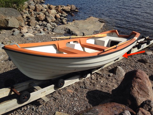

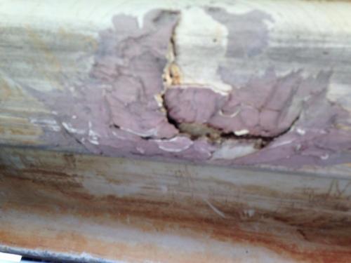

danwie 4 Postad 18 Juli , 2015 Detta är inte min båt, men jag har lånat den och det verkar som om jag på något sätt har lyckats få upp ett litet hål i skrovet där det varit en tidigare skada. Vill gärna laga den - men är osäker på vilket som är bästa sättet. Det behöver inte vara vackert, men lagningen bör vara sådan att den håller ett tag... Jag har plastic padding hemma, pp100. Funkar? Behöver jag göra någonting mer förutom att se till att skrovet är torrt? Tack för hjälpen!! / Nybörjare Dela detta inlägg Länk till inlägg Dela på andra webbplatser

danwie 4 Postad 18 Juli , 2015 (redigerade) Tack för svar! Nu har jag jobbat lite med borrmaskin för att ta bort sprickor, samt med vinkelslipen. Hålet är nu större än en knytnäve. Ser det okej ut so far? Behöver jag göra mer grundarbete tror ni?Det är ganska fuktigt på undersidan så jag antar att jag måste vänta tills det blir torrt?? Redigerad 18 Juli , 2015 av danwie Dela detta inlägg Länk till inlägg Dela på andra webbplatser
Orvar2 0 Postad 18 Juli , 2015 Jag tycker det ser bra ut, bara plasten i kanterna av hålet inte är mjuk eller smulig, den måste vara "frisk". Jag skulle prova att försöka kila in en kartonbit eller kanske en plastbit, typ glasslådelock bakom, så man har nåt att lägga väven mot, annars blir det nog väldigt geggigt. Sen lägga på åtminstone 4-5 lager väv med polyester. Borde bli prima! Glöm inte tvätta ytan med aceton innan du sätter igång, måste vara rent från fett etc för att vidhäftningen ska bli så bra som möjligt. och pressa ut all luft mellan vävlagren medan du lägger på dem, annars blir det klent... Lycka till! Dela detta inlägg Länk till inlägg Dela på andra webbplatser
Eld- 587 Postad 18 Juli , 2015 Såg ut som om den gamla lagningen var gjord med plastic padding. Det är ju polyester det också Du behöver göra avfasningen i hålkanten mycket bredare, typ fem centimeter. 1 Dela detta inlägg Länk till inlägg Dela på andra webbplatser
danwie 4 Postad 18 Juli , 2015 Dum fråga: menar ni att man viker kartongen/plastbiten för att få in den i hålet, och sedan vecklar ut den (på något sätt) när den är inne? Eller finns det något smartare sätt?Bredare avfasning: check. På ena sidan är det svårt att få till det. Skrovet ändrar form och går uppåt... Låta vara eller slipa ändå? Dela detta inlägg Länk till inlägg Dela på andra webbplatser
Eld- 587 Postad 18 Juli , 2015 Helst slipa ändå så att du inte får en försvagning där. Vitsen med plastbiten eller vad du nu använder är att första lagret på något sätt, egentligen vilket sätt som helst, måste få ett stöd på undersidan annars faller det ner i hålet. När väl första lagret lagts och härdat så behövs inget stöd längre. Om hålet är längre än det är brett borde det gå att stoppa in något och sedan vrida det på plats. Använder du papp så kan du limma fast den på insidan av hålet. Ett plastlock måste spännas fast på något sätt. Man kan också laminera en liten skiva av glasfiber och polyester på en plan yta som man sedan limmar/laminerar fast på insidan av hålet. Dela detta inlägg Länk till inlägg Dela på andra webbplatser
sailorMoan 0 Postad 18 Juli , 2015 (redigerade) Håll koll på begreppen nu! Plastic padding är ett fabrikat och har flera produkter exempelvis marine epoxy och olika typer av glasfiberspackel (polyester). "Avfasningen" ska vara mycket större. Har för mig det var en faktor 10 gånger tjockleken på hålet. och minst 10 cm. Detta för att få ordentlig yta att fästa emot. Egentligen vill man göra liknande på insidan och få en timglas profil men det ser svårt ut i ditt fall. Därför kanske man ska använda något som fäster bättre än polyester? Det handlar ju ändå om secondary-bonding nu och då ska epoxi vara att föredra. Speciellt under vattenytan. Finns lamineringskit att köpa bland annat på watski-butiker och biltema. Tänk bara på att man inte kan använda vanlig glasfibermatta som är emulsionsbunden eftersom epoxi inte kan lösa upp den bindningen. Glasfiberväv av rovingtyp ska det vara. Att formen inte är jämn försvårar en del. Jag hade slipat ner en bit även där men inte helt igenom så att formen fortfarande behålls. Det är inte helt enkelt att få tillbaka rätt form annars och det kan bli en hel del spacklande och slipande. Det är viktigt att det nya laminatet fäster ordentligt mot det gamla runt om hela hålet. Som nämnts behöver du nåt stöd från insidan, bäst är nog sista tipset med en bit glasfiber och plastmatris (förslagsvis epoxi då). När du väl fått den på plats lägger du på stegvis större bitar matta tills den sista är lika stor som yttre kanten på avfasningen (klipp till dessa i förväg, när du väl börjat laminera är det lite småbråttom). Använd en aluminiumroller för att få ut luften ordentligt mellan lagren. Redigerad 18 Juli , 2015 av sailorMoan Dela detta inlägg Länk till inlägg Dela på andra webbplatser
Eld- 587 Postad 18 Juli , 2015 Epoxi är visserligen bättre än polyester men också mycket dyrare. Jag tycker det är överdrivet på en liten billig båt som ser ut att ha varit lagad med Plastic Paddings polyesterspackel helt utan armering. 10ggr tjockleken borde bli 3-5 cm, att alltid kräva 10 cm är också överdrivet. Blir rent fånigt om laminatet är tunt. 5 cm räcker. Glasfibermatta typ denna: http://www.biltema.se/sv/Bat/Kemikalier/Glas--och-Kolfiber/Glasfibermatta-2000023906/ funkar bra om du använder polyester (men inte till Epoxi). Riv till bitarna i stället för att klippa, stegvis större som saiorMoan skriver, så blir det mjuk övergång i kanterna. Förslagsvis kan du måla med topcoat när du är klar med lamineringen. Dela detta inlägg Länk till inlägg Dela på andra webbplatser
