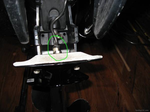

Tryckloggen??
Var hittar jag den genomföringen? Borde den inte läcka hela tiden i så fall?
Om du har en trycklogg så sitter givaren längst ner på utsidan av akterspegeln med en slang som går upp och in genom akterspegeln (en bra bit) ovanför vattenlinjen. Om slangen läcker någonstans mellan akterspegeln och loggen som sitter på instrumentpanelen så kommer det in vatten i båten när du kör.
Om du har ankarspel så kan dräneringen mynna ut i motorrummet.
Mercrusier trycklogg leder vatten genom nedre delen på drevet sedan en slang upp till skölden. Tiltar du upp drevet i trailerläge kan du känna och lossa slangen och provköra när den är bortkopplad.
