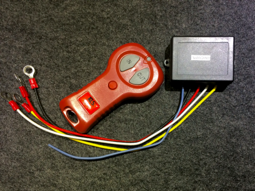

Nu har jag tröttnat på originalfjärr till mitt Anchorlift ankarspel. Med jämna mellanrum matar jaf ut 20 m kätting när jag bara vill ha ut en lite. Så nu investerade jag i en ny fjärrkontroll med enkel och logisk funktion. Väl värt 90 kr på eBay. http://www.ebay.com/itm/271803541818?_trksid=p2057872.m2749.l2649&ssPageName=STRK%3AMEBIDX%3AIT

Japp, jag har bara provkört ännu så jag ska återkomma när jag haft den ett tag. Inkoppling plus, minus, upp resp ned som kopplades på relät.
Funktionen: Man trycker "på/av" med mittknappen för att kunna köra, en röd Led lyser när fjärren är på.

Fjärrkontrollen till mitt Ancorlift tog kvällen. Jag köpte det som länkades till ovan för knappt 90 kr och det fungerar! Tack för tipset

Köpte också ovanstånde på Ebay för 90:-. Installerade i våras (tog 10min). +, -, upp. ned.

Fjärren fungear perfekt. Har använr den några gånger och inga problem ännu.
