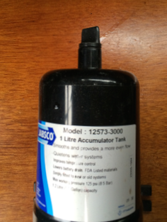

bhemac 2 859 Postad 22 Juli , 2015 En uppdatering, så här ser min hydrofortank ut. Som syns finns en "avluftning" upptill. Bara att öppna med avstängd pump så är luftbalansen återställd. Inför vintern kopplar man tryckluft hit och blåser ut allt vatten. Dela detta inlägg Länk till inlägg Dela på andra webbplatser
