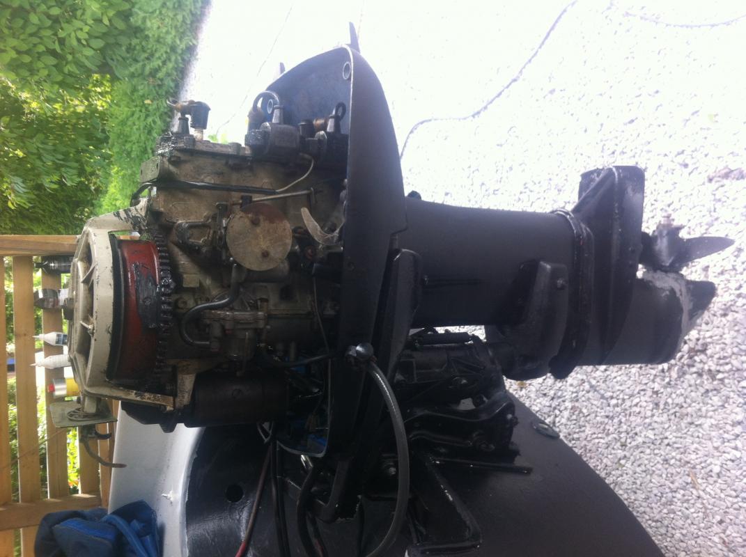

Vilken motor?
Är det någon som har koll på vad detta är för motor? Volvo Penta? modell? årsmodell?
Finns det ingen liten fastnitad skylt på den med några siffror / bokstäver?
finns det nån bild på kåpan?
Tror inte det är en VP då förgasaren verkar sitta på sidan, dvs kolvstyrt insug.
Kan vara en gammal Chrysler.
Rigg och växelhus säger volvo/archimedes penta 55hk, kan ha gjorts med annat effektutag också. Men jag svär inte i kyrkan på det.
Du kan nog ha rätt, Chryslern har mer kantig riggkåpa. Trodde inte att VP hade sidmont. förgasare. Dom större modellerna 600-700 har i alla fall vevhusmonterade knasare.
Jag känner igen en del på bilden från min egen Archimedes 550 så jag är ganska säker på att det är en Crescent/Archimedes/Volvo Penta.
Förgasarna satt på sidan med kolvstyrt insug på dom flesta om inte alla äldre motorer  från Crescent/Archimedes/Volvo Penta det var först dom sista åren då Volvo Penta köpte fabriken som dom samarbetade med König som man hade insuget i framkant av motorn. Motorn på bilden har den klassiska motorn från Electrolux tiden.
