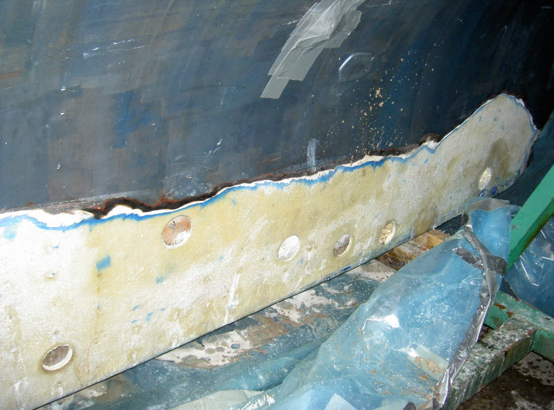

Blir inte klok på Topcoat/gelcoat snacket
Jag har en Bayliner från -00.
Min fråga, har jag bara Topcoat som skyddar plasten mot vatteninträngning?
Den är inte bottenmålad och har aldrig varit, endast gått sötvatten och båten är som ny under vattenlinjen.
Det är ganska enkelt.

Tack för det utförliga svaret! Nu är jag med hur det ligger till. Då har jag endast Gelcoat som skyddar polyesterplasten mot vattnet. Jag har nyss plastat in en bogpropeller och fick huvudbry vad jag skall använda mig av att måla på polyesterplasten med. Vad jag läst på olika håll är att om man målar med Topcoat istället för epoxi under vattenlinjen så kommer pesten som ett brev på posten. Jag vill ju måla nu och inte vänta i flera veckor, vill sjösätta, det får bli samma som övriga båten fast Topcoat istället så att ytan blir klibbfri direkt. Men ok, epoxi hade varit mera korrekt under vattenlinjen, det håller jag med alla som säger det.

Om du inte har nån bottenfärg och vill ha en enhetlig färg, så skulle jag nog valt att måla med topecoat.
Visst, Gelcoat, topcoat, läcker lite vatten och värst är det väl i sötvatten har jag för mig.
Det där med plastpest är ju snackmässigt ganska överdrivet.
Visst - jag har haft en båt som hade ganska kraftiga pestangrepp när jag köpte den inom ett visst område. Anledningen var rent fusk vid tillverkningen.
Om du målar med topecoat, och vattenslipar till en perfekt yta om det är det du vill ha, måste du vänta ett antal veckor innan du epoxybehandlar.
Jag skulle slipat och spacklat runt tunneln, tills ytan var så bra som jag ville ha den. Sen skulle jag målat över topecoat i rätt kulör. Att få rätt kulör är väl det svåra i sammanhanget. När du är klar med lagningen, skulle jag sjösatt och sett glad ut.
Vill du epoxybehandla båten - då blir det väl ren epoxy - så skulle, i alla fall jag, väntat till nästa vår.
