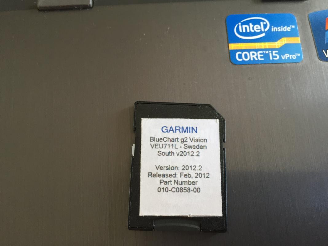

CoronetDC 0 Postad 8 Juni , 2015 Hejsan! Kortet är inte låst till enheten. Men kartorna är kopplade till kortet. Så man kan inte kopiera en karta från ett kort till ett annat. Det är vad det verkar som man har provat här eftersom filerna är nyare. Ladda hem Garmin HomePort[1] och testa om kortet fungerar där (den bryr sig inte om ifall kortet är kopierat). Fungerar kortet där är det sannolikt okej, men kopierat. Kolla sedan om någon båtgranne har ett Garminkort. Testa det i din plotter. Då kan du lista ut vad som är fel. Min gissning är att ett annat kort fungerar bra och det inte är något fel på plottern. [1] https://buy.garmin.com/sv-SE/SE/kartor/reseplanering/homeport-/prod64242.html Tack, Jag laddade hem Garmin HomePort, och där fick jag upp kartan! Känns som kortet är kopierat! Någonstans har jag läst att även detta går att lösa! Någon som vet? På bilden ser ni hur kortet ser ut! Skall det se ut så eller är etiketten "himmagjord" Dela detta inlägg Länk till inlägg Dela på andra webbplatser
rejas 267 Postad 8 Juni , 2015 Min gissning är att minneskortet är äkta[1] men att man på det lagt en nyare karta som då inte blir det. Man har kopierat en nyare karta över den gamla. Det går inte. [1] Alla minneskort är väl akta i någon bemärkelse, med äkta här menar jag att det är köpt med en äkta g2-karta en gång i tiden. Dela detta inlägg Länk till inlägg Dela på andra webbplatser
Tomas_Bjorkman 4 Postad 8 Juni , 2015 Om du får upp kortet i Home port så ser du vilken vesion det är på kortet, dvs samma som på etiketten. /Tomas Dela detta inlägg Länk till inlägg Dela på andra webbplatser
