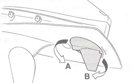

Va inte deppig det ordnar sig! Långskott: Tänkte på om det sitter en fenanod på motorn? Om så kanske den är vinklad snett?! Mvh PJ
På fråga 1 så kan det vara så att motorn sitter monterad lite snett (lutar åt höger el vänster) eller är ej monterad på akterspegelns centrumlinje. Borde kunna medföra liknande resultat som du har. På fråga 2 att båten drar åt styrbord (höger) åtgärdar du det genom att vrida den vridbara fenan under kavitationsplattan. Se bilden. Om båten tenderar att dra åt vänster (babord): vrid i riktning enl A. Om båten tenderar att dra åt höger (styrbord): vrid i riktning enl B. Ev kan problem 1 rätta till sig något om du får trimfenan rätt justerad. Kolla även att kavitationsplatten är ungefär jäms med båtens köl (alltså nedersta delen i V-formen) vid akterspegeln (för att få bra prestanda/fart). Sticker växelhuset ner för mycket blir det onödigt motstånd i vattnet och sitter motorn för högt kan propellern släppa greppet, speciellt i (snäva) svängar.

Schysst med bilden på fenanoden Bosse, lättare att fatta då! Mvh PJ

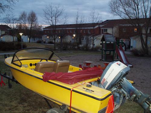

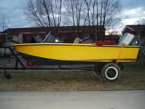

Någon som vet vad det är för båt?
Tror mig ha haft en just sådan där men fattade aldrig vad det var för något...
Kan det vara en JOFA? Möjligen en Selco, men jag tycker fördäcket liknar JOFA mer...  Undrar jag om han har motorn kvar, en gammal Evinrude står på önskelistan...
Jag tror jag har haft en sån där båt en gång i tiden också. Hade exakt samma problem som han beskrev. Gjorde aldrig något åt det utan satte ut en bortskänkesannons i tidningen på hösten när jag inte hade ork att ta upp den :)
Rille1: Jag har en riktigt gammal Evinrude du kan få för några kalla pilsner om du hämtar den. Jag skulle dock bli mycket förvånad om du får igång den ;-) Den heter Twin... någonting har jag för mig.
