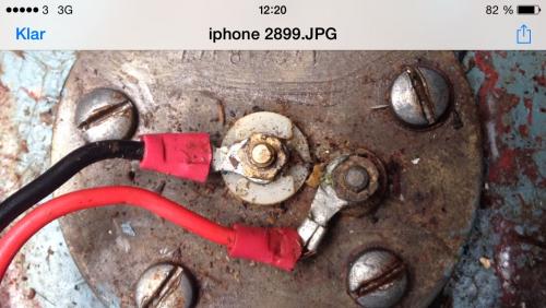

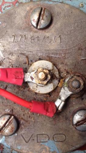

Ok, då får jag nog räkna om vad den drar. Det bästa skulle iochförsig vara om tankmätaren fungerar. Nu står mätaren alltid på full. Vågar inte riktigt ta loss den om det finns nåt på insidan som kan lossna.
På mätaren står vdo 771 81 91. Kan man av numret utläsa vilken längd det är på nivågivaren?
Om jag skulle byta mätare, är det nåt man bör anlita nån för? Är relativt ny i båtvärlden, klarar enklare vår och höstservice....
