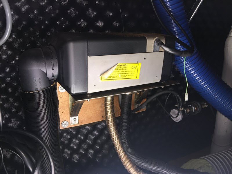

För att förlänga säsongen vore det bra att få ordning på den befintliga Webaston. Den startar lätt men när den är igång börjar det lukta dieselavgaser.
Jag tycker det luktar gott men det finns en annan vuxen person med som visst känner ansvar för dom här extra korta människorna som måste ha flytväst även när dom är på bryggan. Trots fördelningen av oro är det visst jag som ska se till att det ska sluta lukta gott. Är det kanske någon annan som upplevt samma sak?
Kan det läcka avgaser i avgas-röret/slangen?
Kan någon packning/membran vara dålig inne i den svarta burken?
Det gäller en Webasto Air Top 2000. Båten är från -97 så det kanske den här oxå är?!

Den svarta insugsslangen är bara någon meter och har legat i motorrummet. Jag har dock provat att stoppa in insugsslangen till ett tjockt rör som går till ett friskluftsintag. Det intaget är dock rätt nära värmarens avgasrör så det är nog inte så smart.
Det blev dock ingen skillnad.

Ja, så är det nog, Den svarta slangen är inluft för förbränning. Den kan väl ligga hur som helst.
På baksidan av värmare sitter ingen slang. Det är bara ett runt hål med ett plastskydd på. Det suger då luft från motorrummet. Är det ok?

Ja, det kan helt klart vara värt att göra om friskluftsintaget. Såhär ser även min värmare ut på baksidan. Misstänker att det borde finnas färdiga lösningar/slangar/kopplingar. Frågan är bara var vi ska ta luften från. Toan är närmast men känns som att det kan uppstå andra "dofter" då.
