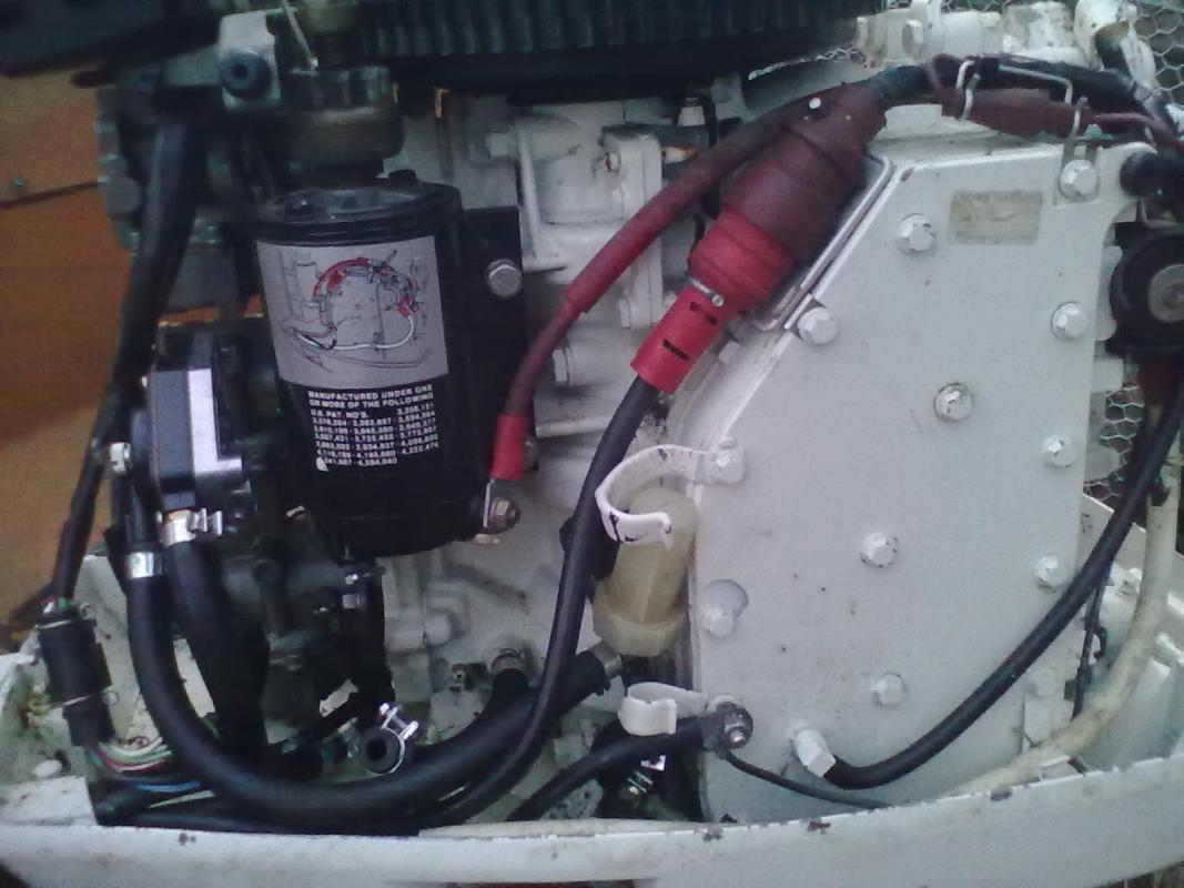

Har nu monterat fast den nya pumpen, men det ser tyvärr ut som om den inte får något bränsle alls. Är det skillnad om jag har bränslefiltret lägre ner än pumpen? kan det bero på bränslefiltret? Ingen aning om hur gammal den är.
Om det är det filtret man ser på din bild, ser det ut att sitta upp och ner.. Det ska gå att skruva isär. Ska inte spela någon ingen roll om det är gammalt så länge det är helt (och rent). Fast vänd på det så slipper du risk att det lägger genom skruvanslutningen.
På min motor vill jag minnas att filtret monterats lägre än pumpen, men jag har OMC-pump, och där fungerar det utmärkt. Kan du inte testa och se?
Sådär, nu får den bränsle, men den startar fortfarande inte. Anledningen till att den inte fick bränsle var att jag hade kopplat bränsleslangen till pulsintaget. Hade trott att det var som på de vanliga OMC pumparna, att bränslet kommer in där uppe och så är det ett filter som man lätt kan skruva lös och rengöra. Men det var tydligen pulsintaget.
Kan det vara skadligt för pumpen om man kopplar fel mellan puls och bränsle tror ni?
