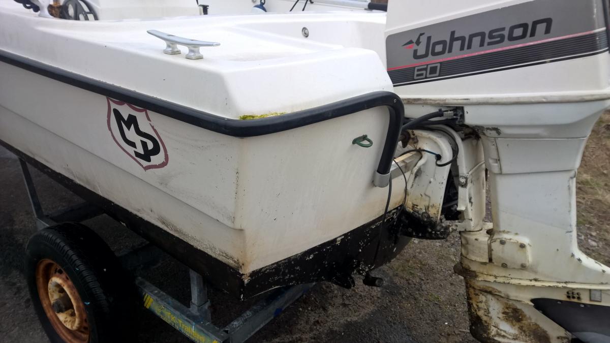

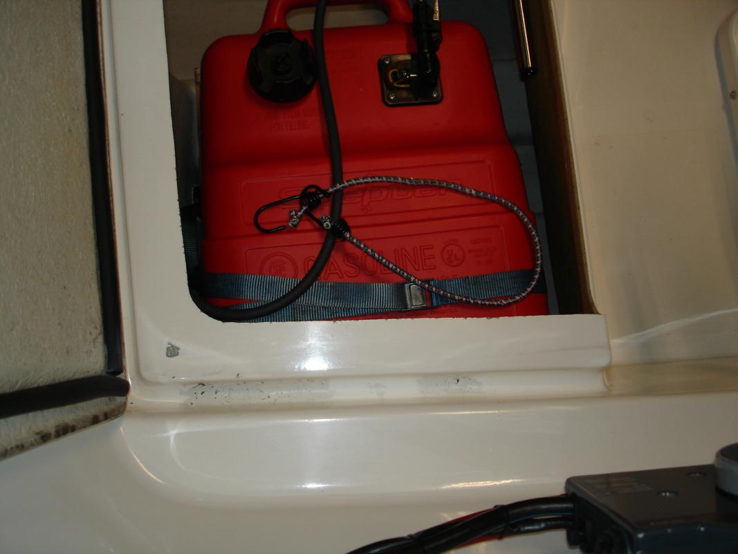

Bifogar bilder på där jag tror vatten ligger skvalpar från båda sidorna kan nästan känna att det är vatten innanför
Är orolig att en dyvika inte löser problemet att vattnet är fast någon annanstans fast är ingen expert på detta alls
Skymd bakom den vita ventilationsslangen sitter dyvikan där jag borrade hål i flyttanken.
Tittar man noga till vänster om tanken, så ser man sikaflexen runt dyvikan på SB sida.

Tittar man lundfrie's fina bilder så ser du ut att komma åt lufttankarna från ovansidan. I mitt tycke bättre att borra ett hål uppifrån så att du kan inspektera o pumpa ut ev vatten istället för att ha 2 hål rätt igenom aktern för dyvika. Hålen uppifrån är ju bara att sätta igen med en förskruvning eller täckbricka.

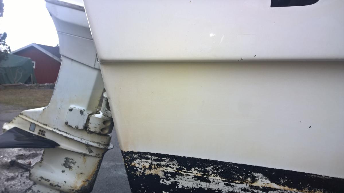

Borrade innifrån och satte dyvika, inte genom akterspegeln.
