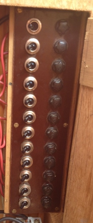

Taaack! Men jag inte tänkt så, utan bara en tom platta som jag kan borra egna hål i och montera vipomkopplare och sen panelsäkringshållare. Den jag har ny är hembygd och har fungerat i nästan 30 år, se här:
Det går in en grov, sen sitter en ledare över ena polsidan, sen plockas små ut för varje förbrukare. Så elpanelen är i sig en kopplingsplint.
Alla på den befintliga är upptagna och eftersom jag har en smartpass med en noncriticalkrets så tänkte jag göra en till panel där jag kan koppla in noncritical förbrukare som kyl mm.
Men jag hittar inte motsvarigheten till det bruna som syns på bilden!

Min nuvarande elpanel är gjord  lackad härdmaonite, 3,2 mm tjock. Den ska givetvis bytas mot en riktig, graverad panel med tiden ....
