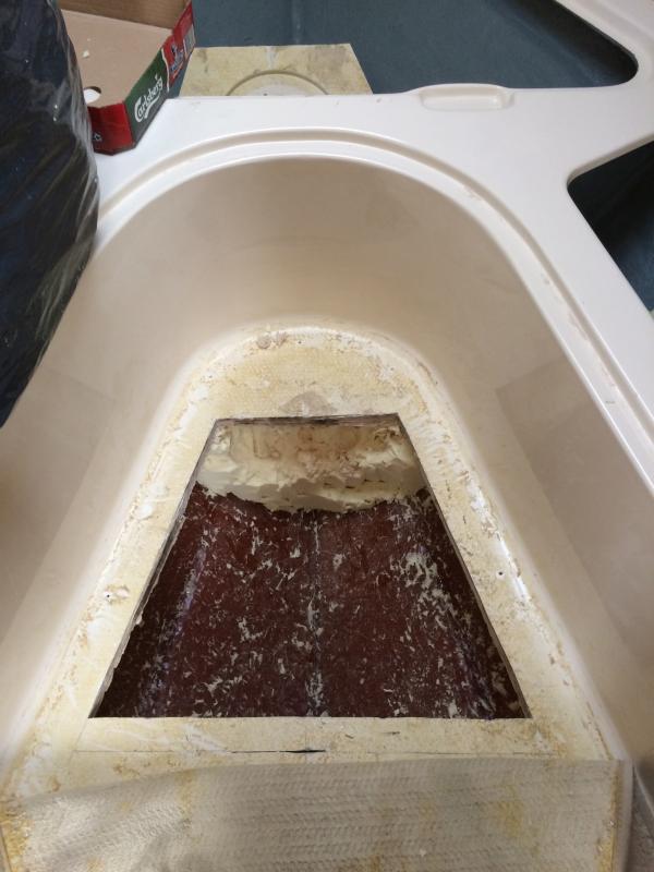

Liten bild på början.

Sätter sågen i mitt golv imorgon...!
Ok,.
Kan meddela att det inte var lätt att få bort biten jag sågade bort.
Den hölls fast av det insprutade skummet :(, men ack den som ger sig :)
Imorgon blir det fortsatt arbete att få bort resterade skum.

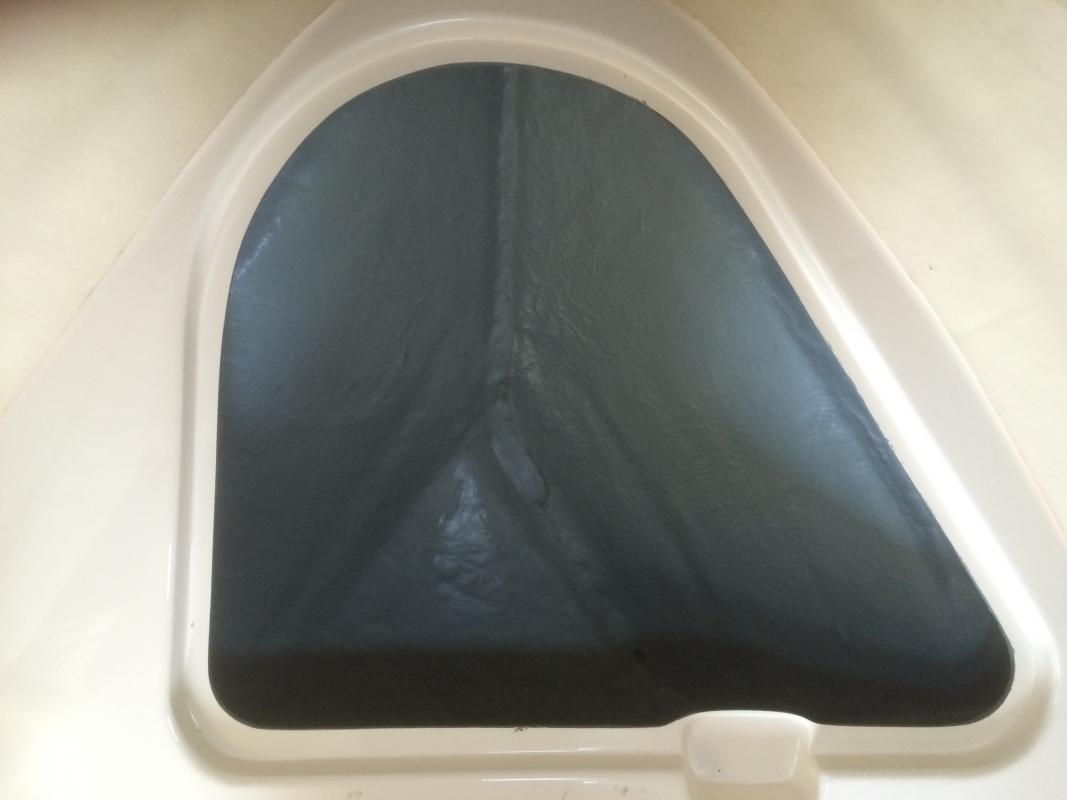

En liten före bild.
Mätning i omgångar.

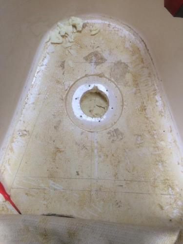

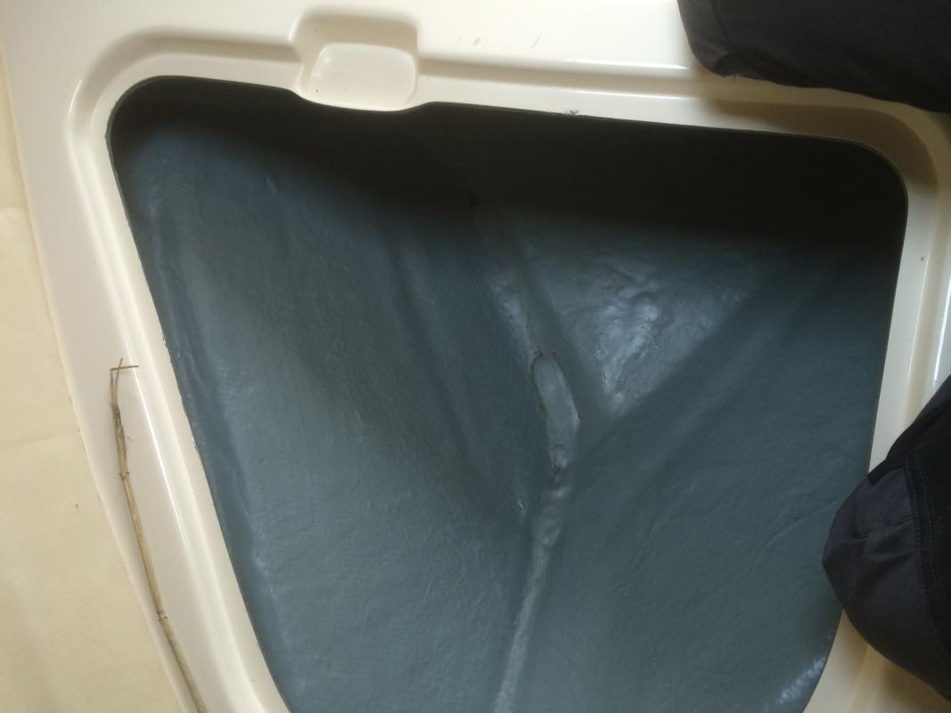

Tack!
Jag har tomrum under (Four Winns). Tänker återanvända det jag tar bort som lucka förhoppningsvis.

Kommer du ner tillräckligt djupt om du sätter tunneln så lång fram?
Jag ska placera min längst bakåt med motorn framåt är tanken.
Mvh
Micke
Vi har lite olika utforming av stäven, min är mer rakt ned och på sea ray är det en flackare vinkel.
Tunnelcentrum blir här nästan 20cm under ytan, minimum var väl 12,5 enligt tillverkaren. Kanske är lite högt? Svårt att veta...plats bakåt finns. Har inte sågat än...har lite annat först att göra och det ska mätas och kluras några varv till!
Micke
Enligt Vetus så är minimi måttet 15cm från propellerns centrum till vattenytan. Man vill så klart ner så mkt det går för att få bäst grepp och minst luftsug. Jag har ca 29cm från tunnelns ovansida till vattenytan.
