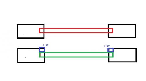

Jag skulle valt att fräsa ur en fals. Har man ingen överhandsfräs så går det lika bra att stämma ur med ett bra stämjärn. Din plyfaskiva sitter väl i ett spår, så det är  "bara" till att rita på och stämma ner till skivan, skulle jag kunna tänka mig.
Kanske inte lika lätt att få urfalsningen exakt med ett stämjärn om man inte är van, men det finns ju betydande risker även med överhandsfräs - om man inte är van.
Är nog ganska meningslöst att försöka lossa limfogen med värme, länge sedan man använde hornlim i en limpanna.
Våld är helt uteslutet, det kommer inte att dela sig i limfogen på särskilt många ställen.
Hade jag fått ett dylikt uppdrag skulle jag fräst loss skivan i mitten med en överhandsfräs, tillverkar en ram att stödja fräsen mot, alltså en stopp så man kan fräsa raka linjer.
Man ser ju på din bild hur bred och djup falsen är.
Intressant vinkling. Jag lutar åt att såga bort skivan och sedan precis som du skriver fräsa ur spåret som skivan sitter i. Den nya glasfiberskivan måste då rimligtvis säkras via lister runt om eftersom glasfiberskivan måste vara mindre än hålet av uppenbara skäl. Om det inte funkar blir att göra en ny rufflucka från start.

Antingen får man offra skivan eller ramen. Jag hade behållit ramen, satt i en ny skiva enl toaens ritning.
Jag håller på med en däckslucka där mittdelens plywood gett sig. Nu håller jag på fräsa ner plywooden några mm för att sen lägga på ett lager plast. I mitten av skivan tar jag upp ett håll för att även få in lite ljus. Plasten kommer att klarlagdas för att inte bryta så mycket mot teakens färg.
Tänkte på det när jag postat min snabbt ihopkommna skiss, att jag gjorde som det nedersta tillagda alternativet. Fräste ur för ett 2 mm x ca 15 mm rostfritt plattjärn som jag borrade hål och försänkte för skruvar (oranga på skissen) Polerade de rostfria plattjärnen, om inte till högglans så näst intill.  B)
Tätade runt plexiglast med nåt och låste fast det med plattjärnen - ungefär som på skissen.
