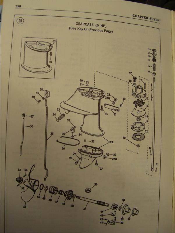

Jag har ju inte den motorn kvar i samlingarna men hittade ett foto på en sida ur en handbok. Motorn på bilden är äldre än den jag hade -växelhuset var inte delat på den. Bifogar bilden och hoppas att den kan vara till hjälp...
Hej, tack för dom fina svaren. Sprängskissen var jättebra. Det underlättar att se hur det ser ut. Nr 55 låser den riggen? Nr 58 sitter den i motorn, och hur får jag bort den? Känner du till detta?
