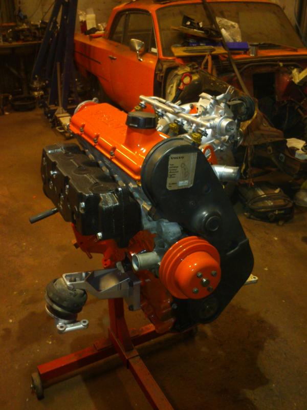

kossor 942 Postad 5 Januari , 2015 (redigerade) Hej Hört talas om och sett annonser på Blocket om totalrenoverade Aq 151 i Eskilstuna för ca 50000 Lurar på att ev köpa en sådan motor till min Coronet. Någon som känner till dessa motorer? Är det fina grejor? Någon som har erfarenhet? Hälsninga Lägger till en fil på en aq 145. En seriös kille som bara jobbar med Volvos rödmotorer. Alternativet är väl att köpa en urlyft motor och renovera själv så vet du vad du får. Med vänlig hälsning // Peter..http://www.blocket.se/stockholm/175Hk_Volvo_Penta_AQ_145_2461cc_54283169.htm?ca=6&w=3 Redigerad 5 Januari , 2015 av kossor Dela detta inlägg Länk till inlägg Dela på andra webbplatser
