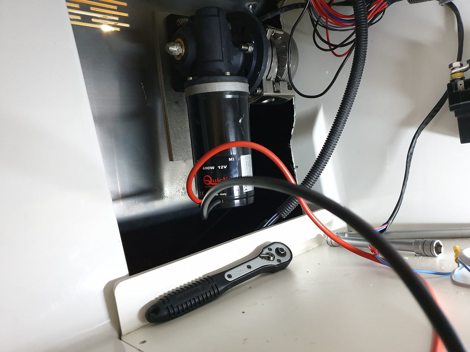

Jo, nu har jag smörjt mitt.😀
Fixeringsskruvarna 16 sitter med 5mm insex och det finns inte en chans att komma åt dem utan att riva loss hela skiten.
Men nu är det gjort och är tillbaka på plats med bara mindre blodutgutelse.
Såg inte alls så farligt ut, ingen korrosion eller något sånt. Men nu med nytt fett.
