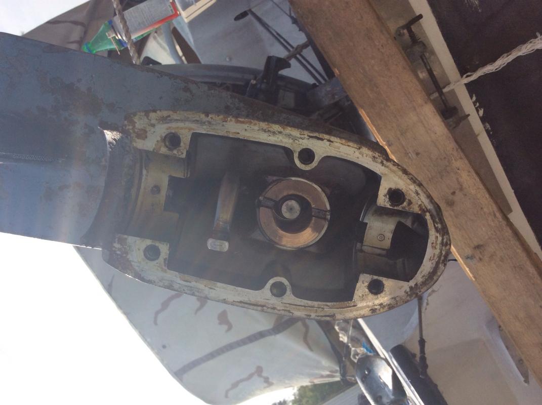

Evinrude 20hk driver inte
Tjena. Är ganska ny inom båtmek och jag har köpt en evinrude som nu slutat driva. Har letat febrilt på både motorn (drivning/växling) och på sprängskisser men inte lyckats hitta någon j*vla brytpinne.... -.-

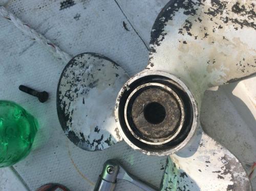

Splisad axel torde innebära att det finns en gummihub i propellern som kan ha släppt.
Du förväntar dig alltså att propelleraxeln skall rotera utan att motorn är igång?
Så tolkar jag i vart fall det du skriver.
Jag antar att du menar att propelleraxeln inte roterar när växlarna läggs i.
http://www.ishopmarine.com/ishop/jsp/AsplIsmCcatViewBase.jsp?&lvlCode=5&pCode=C0219545&path=BRP~A0000023~M0012786~M0012855~M0012856~C0219545&isFromCMS=false&hideAdd2CartButton=&isStandAlone=&is4CmsShop=&reqln=Unknown&reqem=Unknown&reqph=Unknown&reqFor=29&req4Browse=1&docId=&docName=&isForSupStore=true&cCatFilter=BRP&eCatSupFldr=supplier-100-005-EJ
Kolla om piniondrevet (35) lossnat från drivaxeln. Kolla Clutch dogen (31), splinsen på propelleraxeln där dogen löper och tänderna på fram och backdrev som skall låsa mot clutch dogen.
Redigerad av guestsson
Nej menade mer att propellern inte rör sig, inte HELLER axeln... Förstår knappt hur du fick ihop de på ett sånt sett men tack för tipset iaf

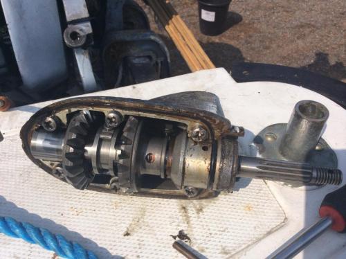

Jag har kollat nu, det som jag kunde se och som jag antar är fel var att cradlen vid clutch dogen hade lagt sig ur spåret men de kan väll inte vara det som varit felet från början?
Redigerad av Laxen91
Var är drevet som sitter på motoraxeln nr 35 i skissen. Kan motoraxeln va knäckt?
58 -59 är till för att ge ett clutch dogen ett distrikt läge för friläget. Jämför kulan i den fyrkantiga tappen på spärrskaftet som håller hylsorna på plats.
Drevet ligger vid sidan, de satt löst så ville inte tappa bort det. Har haft ute hela drivaxeln och den ser hel ut... :(

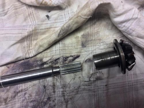

Nedre delen på axeln precis emellan där den smalnar av och där splinsen börjar så är den delad... Har en bild till där delarna ligger ifrån varandra men kunde inte ladda upp den.. Någon som vet var man kan hitta en sån axel för en billig slant? Bor på Hisingen i Göteborg
Menar du drivaxeln? Det är den som finns på bilden, men du klarde ju inte att ladda upp rätt bild skriver du. Du har ju länk till en sprängskiss så referera gärna siffror/beteckningar  till denna. Engelska går bra.

Vad är det för fel på axeln?
Drivaxeln är av precis ovanför splinsen.. Det står ju i texten ovanför bilden :P
