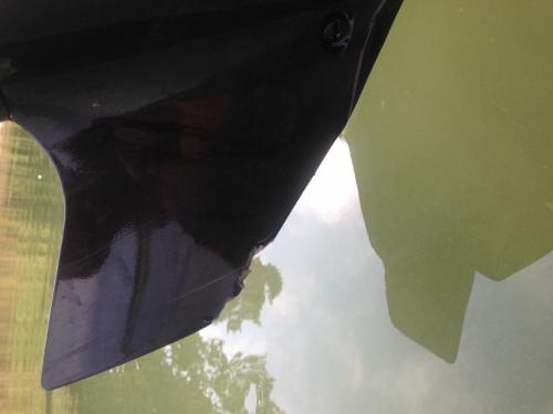

Här kommer några bilder på hur det ser ut:

Växelhustorpeden verkar ha klarat sig, skeddan/fenan verkar vara lite sne enl bild? Bara en mindre skada i övrigt. Väl uppe i fart, känns styrningen som vanligt eller drar den åt något håll? Det bör inte vara någon fara att köra med det där. Men jag tror inte att det kostar så mycket att svetsa dit en ny skedda heller, om den inte går att laga. Det är ju ändå bara ev självrisk du betalar.

Tack för svaret RichLin. Skeddan är en aning sned men inte mycket - ser ungefär lika bra/dåligt ut i verkligheten som det gör på bilderna. Varken växelhuset (som dock sitter ihop med skeddan) eller propeller har fått någon skada.
Båten drar inte åt något håll och styrningen är ok.

Skeddan har större betydelse än man kan tro för kursstabiliteten, kan finnas flera mindre sprickor som du inte sett och med tanke på att det är en helt ny motor så skulle jag lämna n den i höst efter upptagningen och låta någon svetsa den finns risk för att det annars blir värre. Att svetsa en skedda är inga större problem för proffs man brukar inte kunna se nån skillnad efteråt.
Håller med ovan. Hör med försäkringsbolaget. Att använda båten till upptagningen är nog inget problem. Låt någon fixa i höst så blir det som nytt. Retsamt med det är sånt som händer. Skeddan är ju rätt mjuk så tror inte det är något större "krockvåld" i det.
KlasseN Nu var det ju inte nederdelen dvs växelhuset som frans73 beskrev ovan att han varit med om. Utan motorras, vilket brukar vara en beskrivning av totalhaveri av motorn (att den skurit eller liknande), inte växelhuset. Vilket måste vara extremt ovanligt. Att växelhuset ev skulle tagit skada är rimligare. Men när man ser bilderna du tagit, så förefaller det också mycket osannolikt. Är skeddan för skadad, så den inte går att reparera. brukar det normala förfarandet vara att man sågar av den, och svetsar dit en ny. Är det en fackman som gör det, kommer det inte att synas efteråt. Det blir som nytt. Och där är det ändå självrisk du betalar i såfall.

Tack för alla bra tips. Uppskattas verkligen. Nu kommer det bli så att jag 0) kontaktar försäkringsbolaget 1) filar 2) våtsandpapper 3) alu-primer, grundfärg, lack 4) tar upp den i höst och får den fixad (avsågning, sedan en ny skedda).
Jag är så imponerad över givmildheten av kunskap i detta forum. Tack än en gång.
För allas info kontaktade jag auktoriserad återförsäljare som försäkringsbolaget ville att vi skulle använda. De vägrade skära av fenan utan kommer köpa nytt skal och byta det. Anledningen enligt dem var att de inte kan garantera att lacken håller - inte ens de bästa lackerna med hjälp av värmeskåp håller...enligt dem.
Ja, om försäkringsbolaget går med på detta är det bara att grattulera :-) Då detta, väldigt mycket dyrare förfarande, såklart är bättre för dig. Men det är klart, du har ju en ny motor, så den ska ju återställas till det förväntatde skicket. Vilket då blir nyskick :-)
