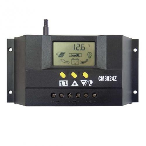

Inställning av Solcellsregulator
Skulle behöva lite hjälp med inställningarna av regulatorn för solcell.
Tycker inte att jag får ut den effekten som jag borde.
Har en 80W sollcell, regulatorn heter CM3024Z.
Och man kan ju ställa in både det ena och andra.
Finns det någon som har kännedom om denna regulator,
och som kan tala om för mig hur inställningarna ska vara?
Jag har ingen temp.givare inkopplad.
Tacksam för alla svar....
Du ska få ut max 4,6A - om batterierna vill ta emot det. Det finns inga inställningar som påverkar detta utan inställningarna gäller för tex underspänningsskyddet
Det du har är en "vanlig" PWM regulator. En solcell har en lastspänning på ca 17.5 V och med 80W får du då en maxström på 4.6 A. Om batterierna är nära fulladdade så laddar den såklart inte lika mycket.

Lär ha något fel någonstans, får inte in 17,5V, ligger under 14V.
Misstänker att felet ligger i en däckskontakt som den är ansluten till, bredvid
panelen. Blir nog bättre att köra direkt till regulatorn.

Är de 14v från solcellen eller över batteriet ?
14V över panelen låter normalt. När panelen laddar ligger spänningen på ungefär samma som på batteriet. När batteriet börjar bli fullt så stiger spänningen över panelen. Skit i spänningen, mät strömmen istället.
Nja detta är inte helt sant, om det var så skulle det inte vara någon vits med en dyrare mppt regulator. Håller med om att det relevanta är att mäta strömmen.
En MPPT regulator hade belastat solpanelen så att den ger max effekt, troligen ca 17V. Det är precis det som MPPT står för. Sen gör denim de ca tre volt som är skillnaden mellan vad panelen ger och vad batteriet vill ha, vilket gör att MPPT-regulatorn i detta fallet ger drygt 10% mer effekt.
En voltmeter på solpanelsidan på en vanlig PWM-regulator ger en viss indikering på hur laddade batterierna är när solen lyser
Tre (eller var det två ?) tryck på vänstra gula knappen , och du ser hur mycke amp solcellen ger....
Enkelt ;-)
