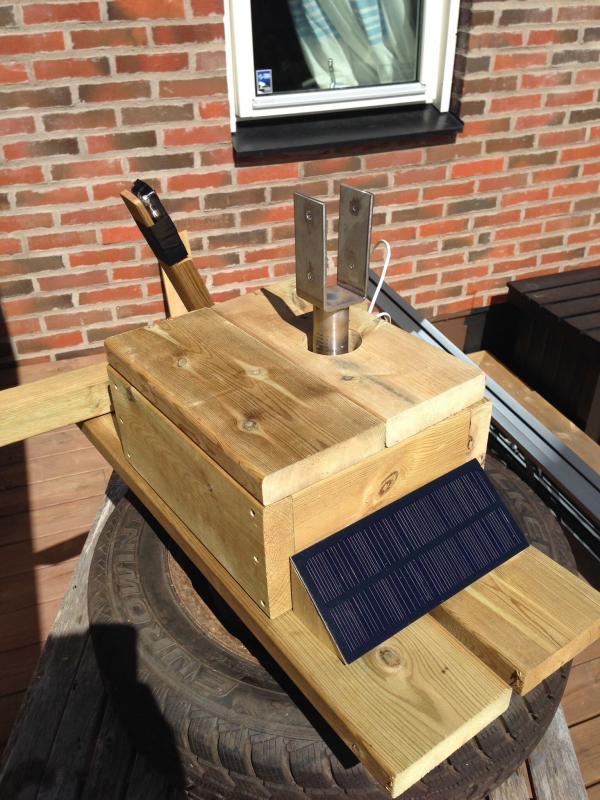

Byggde en solföljare till min 50w panel som jag har vid bryggan. Den följer solen från morgon till kväll och det vart en rejäl kick i batteribanken :D

Har du motor även för vertikala vinkeln? Kan inte se det på bilderna.

Tack för ert intresse, har är receptet: en slaktad kontorsstol där jag monterat kuggdrivning från en gammal LP spelare. En lågutväxlad (3 rpm) liten motor från Ebay, en 2W solpanel (sitter vinklad på högersida) till en liiiten regulator som laddar en 4.5 ah blyacc från Biltema o en liten voltmeter. Själva solföljaren elektroniken finns i både byggsatser och färdiga på Ebay. Jag köpte en sats med komponenter för att få in dessa i en vattentät liten låda jag hade.

28% kan stämma enligt den statistik jag har gjort jämfört med att ha den plant uppe på kapellet. Och det är i mitt fall ca 10ah en solig dag, (täcker ju kylens behov hela dagen) är ju en inte illa det för att bygga nåt på skoj! ;)
Men åter igen det var på skoj jag byggde den, har Elverk i båten och är väl inte beroende av panelen egentligen, men nu använder jag båten lite som en sommarstuga till o från och det kan gå två dagar ibland utan att man ens lämnar bryggan, då är det gott att slippa stå o mullra med Elverket :P
