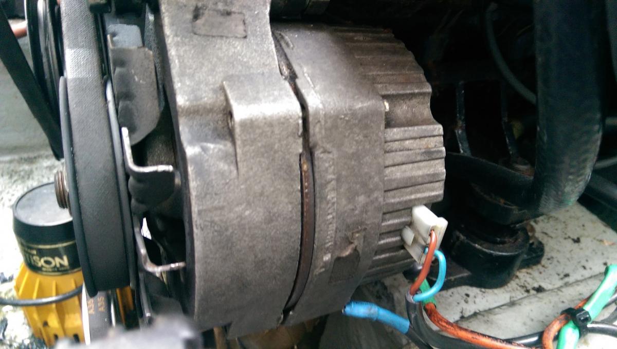

Jag har försökt se vart kablarna tar vägen men hittar inte fram, de går ihop i en kabelhärva bakom motorn och sen tappar jag dem. Vilken av kablarna är det som ska sitta på batteriet, bifogar en bild.
Ska jag prova och dra en kabel själv? För att se om det är det som är felet.
Den tjocka röda går till + på batteriet. Eventuellt via något annat, tex amperemätare och startmotorplint. Den tjocka svarta går till jord. Här är jag inte 100% säker men: Den tunna röda är avkänningskabeln som ska gå direkt till batteriet. Den blå går till laddningslampan.
Det där ser inte ut som en maringenerator. Om du har bensinmotor så kan det bli riktigt ohälsosamt...
Såvida du inte har förväxlat den blå och röda vid inkopplingen av generatorn... Om du har kopplat avkänningskabeln till laddningslampan och exiteringskabeln (som ska gå till lampan) till batteriet så skulle nog generatorn kunna få för sig att överladda.
Den övre anslutningen i bilden ska alltså gå till batteriet och den undre till laddningslampan.

Jag provade att koppla från den över direkt till batteriet. Nu laddar den 14,5v vid tomgång och när jag drar på gasen. Måste vara ett kabelbrott.
