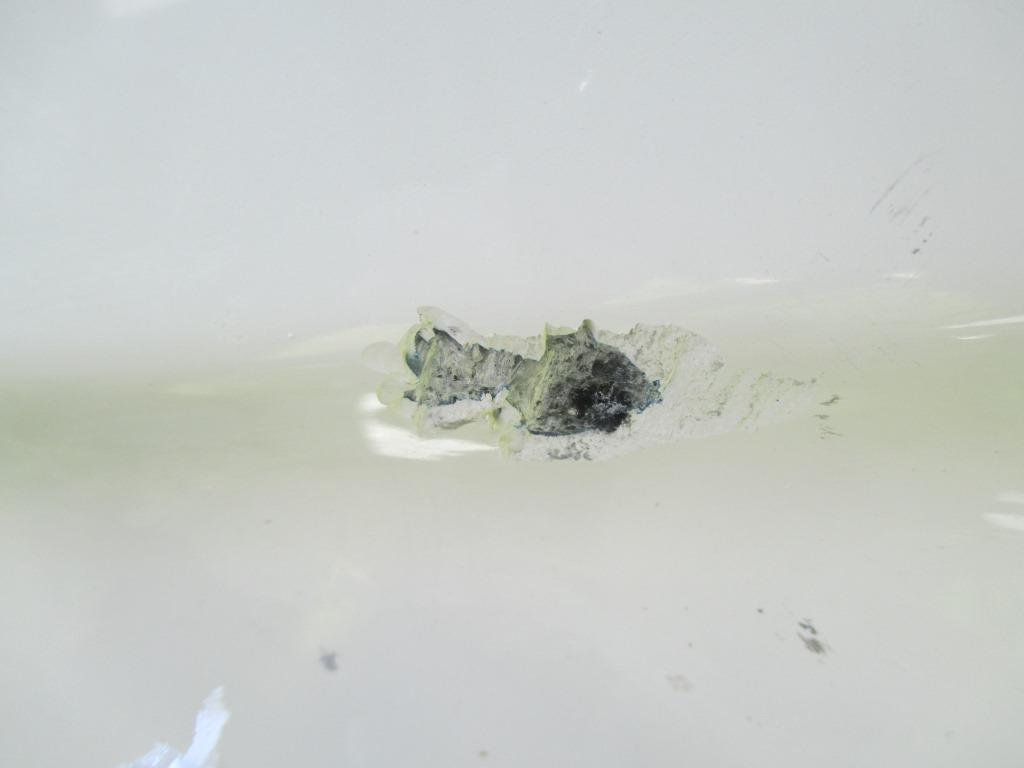

Jag ska köpa min första båt. Har hittat en jättefin Yamarin. Felet var bara att säljaren hade klantat sig när han skulle lägga upp båten på båtvagnen och repat upp gelcoaten så att det svarta under har kommit fram. Skadan är ca 2 cm lång och 1 cm bred och sitter precis vid vattenlinjen. Bör jag avstå från att köpa båten eller är det lätt åtgärdat?
Bild? Spontant: sånt där behöver du inte avstå köp för utan det fixar du lätt med lite gelcoatspackel i rätt färg, som du lägger på och våtslipar. Tar väl max en eftermiddag nu när det är hyfsat varmt i luften.
Lägg på spackel jämt och utan överflöd och sätt på en genomskinlig packtejp så kanske du inte ens behöver våtslipa.
Köp båten om du vill, den skada du beskriver kommer du själv säkert göra många av. ;)

Inga problem att laga! Håller med de andra köp båten om det bara är det där lilla.
