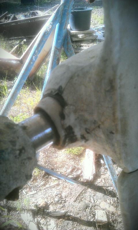

Är denna skada en "dealbreaker"? Plastskada runt propelleraxel på segelbåt.
Jag står i begrepp att köpa min första egna segelbåt och jag har efter trägen väntan hittat ett ex (byggår 1969) av den modell jag vill ha.
Genomföringarna under vattenlinjen var ok med undantag av propelleraxeln.
Se bifogade bilder.
Fråga: Hur illa ser detta ut? Hur ser en eventuell motåtgärder ut?
I andra änden av axeln sitter en VP MD1 om det spelar någon roll.
Med vänlig hälsning och hopp om raska svar.
Hade det varit min båt hade jag åtgärdat skadan. Lite jobb, men inte så märkvärdigt om man kan plasta.
Har haft två båtar från samma tillverkare - Fisksätravarvet - och några av deras plastgubbar var några riktiga fuskpellar.
På havsfidran hade de inte blandat plast i sandgjutningen som skulle hålla fast proppelleraxelhylsan, så jag ryckte loss den en gång när jag fick en lina i propellern, med kraftigt läckage som följd. Dessutom blev sanden blöt, så även den sanden de stagat upp kölen med. 5 minuters tidsbesparing på accorden och ett stort antal timmars arbete för mig.
På storfidran hade de efterfyllt med ren sand runt delar av blykölen som så småningom ledde till kraftigt utvecklad plastpest. 5 minuters besparing på accorden och ett oändligt stort antal timmar jobb för mig och väldigt många tusenlappar i kostnader.
Jag säger inte att det är så på din båt. Det ser dessutom ut som om man varit och spacklat lite runt hylsan tidigare.
Jag hade nog slipat rent tills jag kommit in till rent glasfiberlaminat och öppnat upp den spricka som syns.
På havsidran var jag tvungen att skära bort ganska mycket för att komma åt och suga bort all den blöta sanden runt hylsan. Jag hade platsbyggt en vattentank ovanpå där hylsan satt och ville inte riva bort den.
När det torkat över en vinter skar jag två små spår i ytterknten på hylsan och knöt i sån glasfibertråde som man har när man sprutar båtar. Sen fyllde jag utrymmet runt hylsan med ett specialspackel som hade mycket goda vidhäftande egenskaper och plastade upp en ny anslutning till hylsröret.

Hmm, ja den är ju inte min, ännu, så det är ju svårt att göra en riktig djupdykning i skadan för att se hur detta påverkar köpeskillingen.

Min preliminära plan för att maximera säsongen ser nu ut som följer:
  1. Tvätta bort den gamla bottenfärgen
  2. Göra en tillfällig spackling av skadan på bilderna
  3. Påföra ny bottenfärg
  4. Göra ordentliga lagningar nästa off season
Vad tror ni? Skjuter jag mig i foten om jag gör så?
Jag hälsade på båten idag igen för ytterligare inspektion.
Den ljusare rördelen som är aningen sprucken är någon form av plasthylsa runt packningen o h torde därmed gå att byta. Sprickan i "hylsan" var inte av sådan elakartad beskaffenhet att byte är påkallat denna säsong.
Sprickbildningarna i plasten verkar även dessa vara hyfsat godartade.

Till tråden då....om det var min båt skule absolut åtgärda det innan sjösättning.
Gör så här:
Slipa i själva sprickan med vinkelslip med en liten sliten trissa. Slipa med sandpapper runt röret som sticker ut.
Tvätta med oljefri aceton.
Blanda till vilken epoxi som helst. En liten tub räcker bra. Fyll på förtjocklningsmedel  i epoxin om den är för tunn så det rinner. Eller köp en tub som är mer som spackel.
Tryck in rejält i sprickan.
Bygg sedan upp en "ring" som tätar mellan röret å resten.
Låt det härda.
Sjösätt.
Varför? Jo du riskerar att få in vatten mellan röret som går fram till främre axeltätningen å skrovet samt i själva röret eller direkt i skrovet.
Obs att denna lagning är ändå bara tillfällig!
Att backa med Fingal, det har inte med långköl att göra utan att propellern sitter akter om rodret, så rodret "tar" inte förrän man kommer upp i styrfart så att säga. När man backar så vill hon gå  sett i bakcningsriktninge mot "vänster", alltså en styrbordsgir baklänges. Knepet är att lägga i framväxeln å dra på gasen ett kort ögonblick å vänta. Sedan rorkult mot styrbord å bara en kort back-puff igen.  När man fått upp styrfarten så drar man ner på gasen å puttrar på tomgång så lyder hon roder. Fast då är man redan långt utanför hamnen ...hi...hi...fnisss....
Bästa sättet att komma in mellan Y-bommar är att köra förbi bommen med styrbordssidan. Kommer man rakt  mot Y-bommen så tar man en babords-sväng och stryper gasen å i med friläge. När man står på tvären med styrbordssidan  mot nästa bom så  behåll rodret i fel läge men lägg i backen å full gas å stryp gasen på en gång, då backar hon in snällt å snyggt med aktern mot bryggan i en styrbordsgir bakåt. Så gör jag hemma vid min brygga.( Lyckas oftast på första försöket numera. Men det tog ett tag att komma på knepet.) Då är hon startklar som en brandbil när man skall ut nästa gång. Sedan är det lättare att kliva ombord på akterdäcket än att klättra över "staketet" i den smala nosen med risk för armar å ben. Damerna samt folk som inte har kvar apans vighet längre uppskattar det. De enda som gnäller är folk med "principer" att så gör vi inte i Sverige. Bry sig inte om dem.
