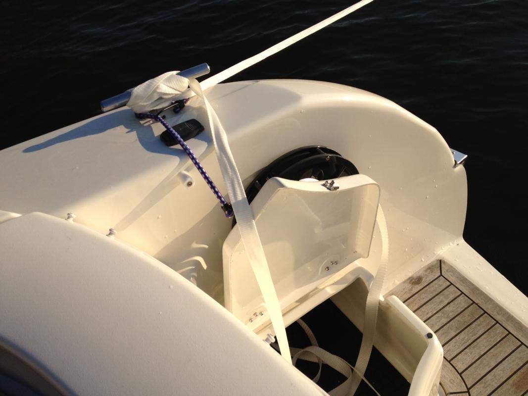

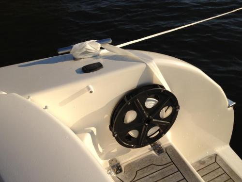

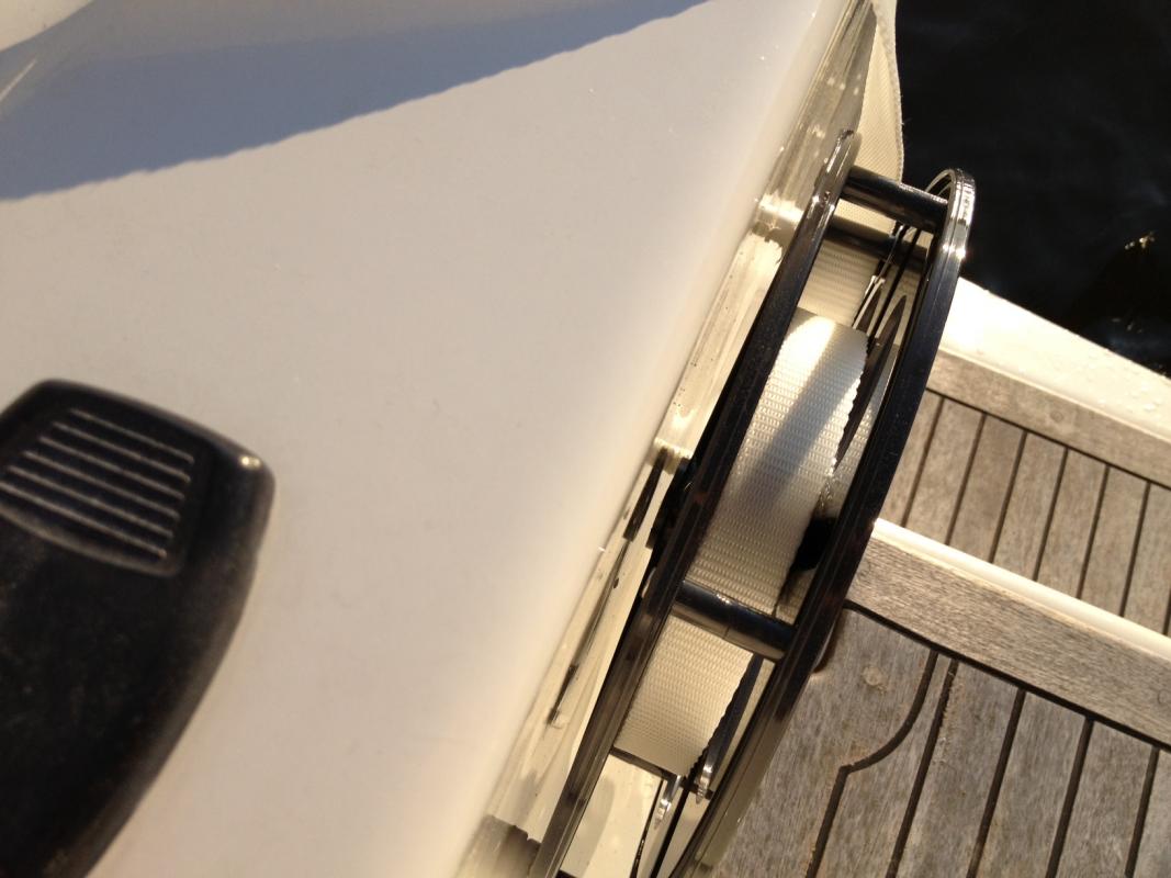

Så, nu är min Ankarolina 35 M monterad på styrbordssida ovan ankarboxen på min Yamarin 64. Så här gjorde jag;
- Mätte och markerade ut var jag skulle montera med 3 fästpunkter.
- Borrade tre hål med 5 mm träborr. Tejpade på/runt borrhålet för att undvika sprickor i gelcoat.
- Genom ankarboxen kom jag åt (med ganska mycket krågel) att fästa tre stora spikbleck (http://www.clasohlso...eck/Pr313122000) bakom plasten med SikaFlex 291. Hålen i spikblecken passade de M5x80 bultarna jag använde. Hade bultar i hålen och för att hålen i spikblecken och borrhålen skulle passa varandra.
- Efter att SikaFlexet torkat drog jag ut bultarna och monterade Ankarolina, distans (den som följer med) med nya M5x80 bultar, dubbla brickor och sist mutter.
- Dra inte fast Ankarolinan för hårt då plasten inte är så tjock. Min sprack tyvärr på ett ställe då jag drog fast den. Detta påvekar dock inte användningen.
Hoppas ovan är till hjälp.
Mvh
Anders

Lite bilder när allt var klart, tyvärr missade jag att ta bilder under själva installationen.
